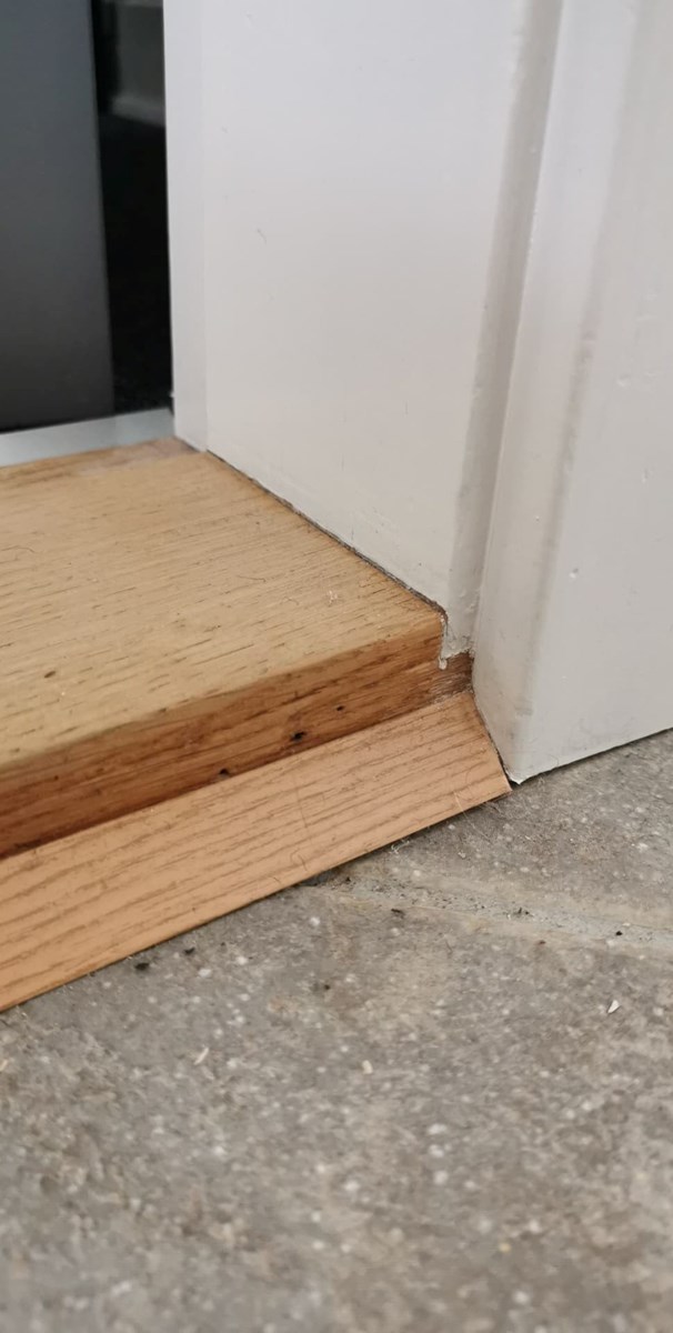

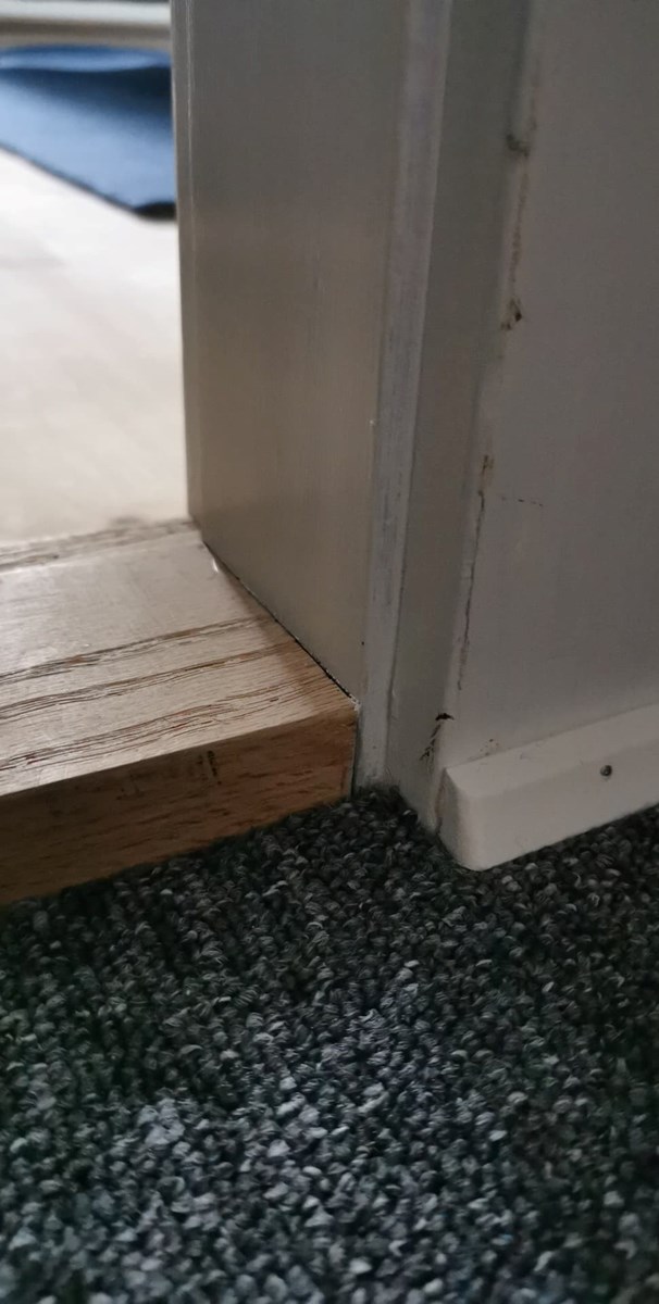

Jeg har nogle meget høje dørtin/karme, som jeg gerne vil tilpasse, sådan at de max er omkring 2 cm høje - på den måde kan robotstøvsuger hjælpe til med rengøringen :-)
Kan man høvle den med en båndkniv eller lignende? Et stemmejern måske?
Nej det vil ikke være muligt, Det er egetræ og uanset hvordan du griber det an vil du få en meget rå overflade som vil tage fat i strømper. Du må nok regne med at de helt skal fjernes og gulve repareres i døråbningen. Det er en ret almindelig procedure ved kørestols brugere.
Du saver lodret ned ved begge sider med fukssvans, eller bedre en multicutter. Så fjernes dørtrin og du ska have gulve repareret efterfølgende.
