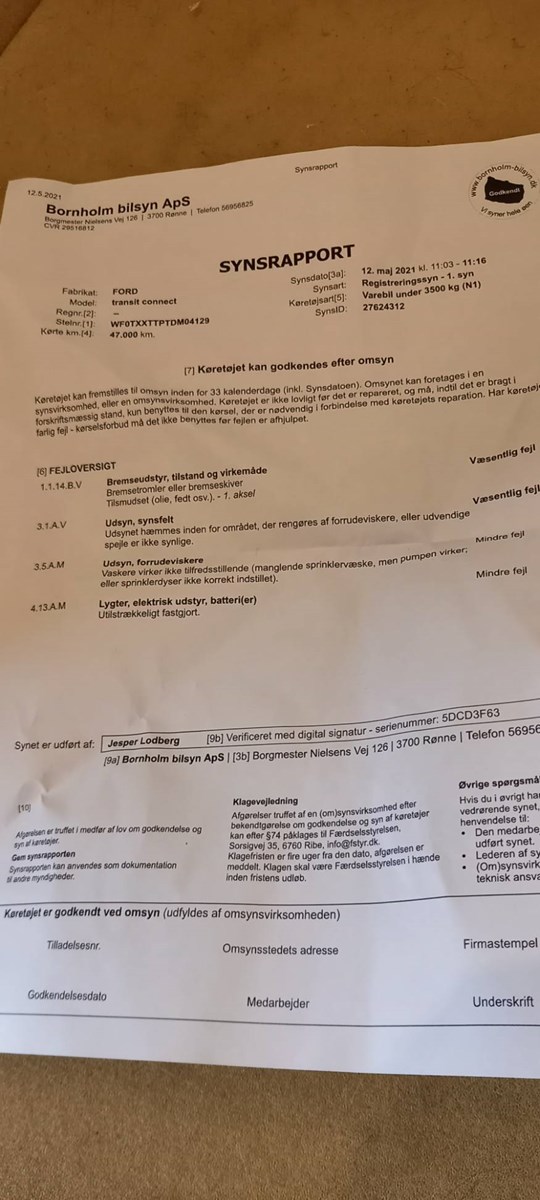

Forrude fixes? (bilsyn) Finn Bjerke 620 01-06-2021 17:46 Det er et stenslag i forruden på 3mm x 3mm kan et fixes til syn uden at, skifte hele ruden? Bornholm er et dejligt sted. 3 svar Følg tråden Annonce Annonce Annonce
Søren O 6675 7000 01-06-2021 18:23 Hvor sidder stenlaget? Hvis det ikke er i synsfeltet lige foran føreren er jeg ret sikker på at det er i orden. Kontakt en “autorudemand”. Søren O
je_ns 10007 01-06-2021 19:11 Min bil blev kasseret med et lignende stenslag, og det var i synsfeltet, jeg fik det lavet hos et autoglas firma, synsmanden var godt nok ikke imponeret, men den blev da godkendt.Så jeg tror det er forskelligt om det kan synes eller ej, men ofte vil glasfirmaet refundere pengene til reparationen, hvis den bliver kasseret til syn, hvis man får den nye rude isat hos dem.Mange forsikringer betaler for reparationen, hvis du har en glasforsikring. Vi prøver igen, i morgen -- LDS Tip Automatisk tip Mangler du tilbehør til bilen? Se ugens tilbud på autotilbehør hos Harald Nyborg

fuerzzz1 537 01-06-2021 20:57 Få det da fixet hos fx Carglass, eller en hvilken som helst autoglas mester. Det vigtigste er sådan set ikke om den kan synes med det, men mere så det ikke udvikler sig til en decideret revne ! Desuden skal du sætte et stykke tape over stenslaget indtil du kommer hen til glasmesteren, for at undgå der kommer div støv og snavs i. Så kan det laves så det bliver helt usynligt.
