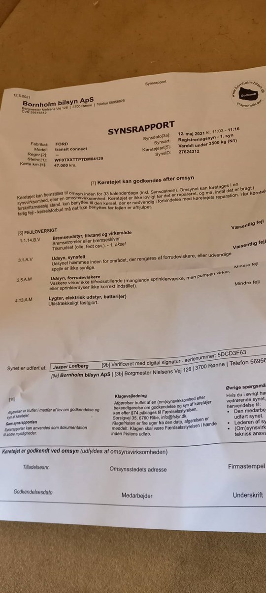

Rense smudsige bremsetromler Finn Bjerke 629 01-06-2021 17:43 Min bil har ikke helt overlevet syn, bremsetromler og forrude skal fixes. Kan jeg gøre dette selv? Bornholm er et dejligt sted. 2 svar Følg tråden Annonce Annonce Annonce
Frisk 874 01-06-2021 17:55 Bremsetromlen er fedtet. Det betyder, at enten er der en cylinder, derlækker bremsevæskens på bremsefladen, eller der Er kommet fedt ind i tromlen.PS hvis det er en tromle og ikke skiver? I det tilfælde at det er en Skive tager du hjulet af og bruger bremsernes (rensebenzin). Mht forruden er det dovenskab, at der ikke er sprinklervæske på og dyserne ikke indstillet korrekt. At der sidder en lugte løs, må undersøges nærmere. Du har måske selv skiftet pære og glemt en skrue.
Finn Bjerke Trådstarter 629 01-06-2021 23:08 Tak det er en Ford escort connect en berlingo agtig kasse bil m 2 sæder Bornholm er et dejligt sted.
