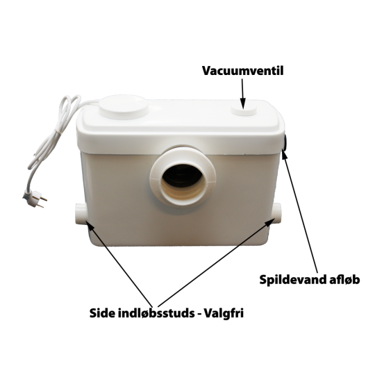

Måske dú kan bruge sådan en toilet pumpe her, hvis du kan få den placeret, så vandet fra bruseren kan løbe til.
Der er alt indbygget, så den er nem at slutte til.. ​Link​​​
