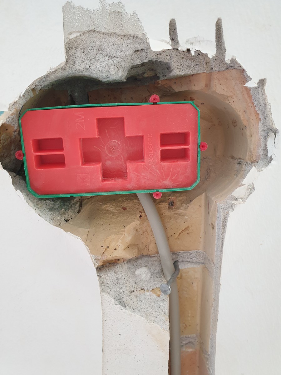

Jeg har købt tør mørtel til at udfylde fræsede huller i murstensvæg - kan el-ledninger tåle direkte kontakt med mørtel (portlandcement, Mur-rep)? På forhånd tak!
Ja, det går fint Inden du murer dåserne fast så sørg for at de sidder vand- og/eller lodret, samt at de sidder glat med muren.
Og lige en tilføjelse, stænk vand i fuger og huller så mørtlen ikke tørrer for hurtigt.
