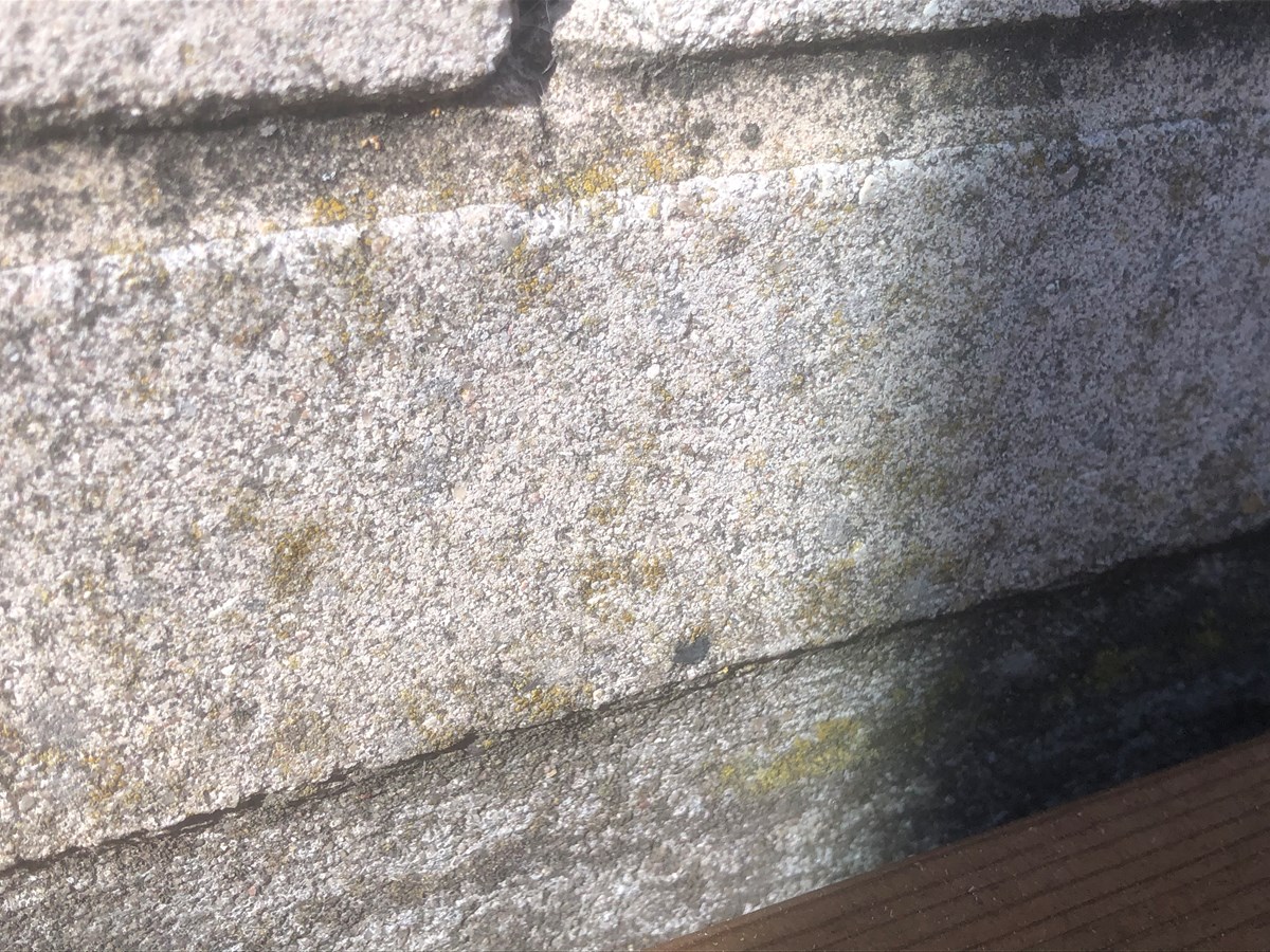

Jeg kan se, efter vi har haft fliseterrasse og nu har anlagt træterrasse, at der nederst på murværket ved sokkel og den første række mursten+ fuger herefter er gule og sorte plamager. Jeg tænker selv, at det kan være noget skimmel, men jeg ved det ikke.
Det er højest sandsynligt pga. fugtighed fra regn mv. Mit spg. går på, hvordan jeg fjerner det? Det er mursten af kalksandsten vi har, så går ikke ud fra, at det må være for skrappe sager.

Det sorte kan godt være skimmel, men nok mere sandsynligt det er en alge art.
Det gul-grønne er lau eller alger.
Begge dele kan du fjerne med en højtryks renser, men husk at efter-forsegle dine sten og fuge bagefter.

 Tak for svar. Men er det ikke lidt voldsomt med højtryksrenser? Den slår vel stenene i stykker.
Er det ikke ligeså godt med noget algerens og en børste? :-)
