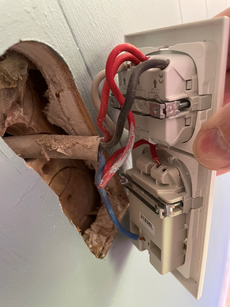

Jeg har netop købt et ældre sommerhus. En af stikkontakterne virker ikke og jeg er ved at finde ud af hvorfor.
Den ser ud til at kunne styrer to lampeudtag og to stikkontakter. Jeg ved endnu ikke om lampeudtag virker men stikkontakter gør i hvert fald ikke. Umiddelbart synes jeg det ser rigtigt ud inde i stikkontakten. Eller hvad?
Se billede her
Mvh
Jens
Det ser ud til at være en krone afbryder med en stikkontakt neden under.
Fasen sidder i midten af afbryderen og er sløjfet ned til stikkontakten. Så det ser helt rigtig ud.
Har du fase ?
Har du nul i stikkontakten ?
Hej Henrik,
tak for svar. Jeg skubbede lederne lidt bedre ind i klips og nu virker det
