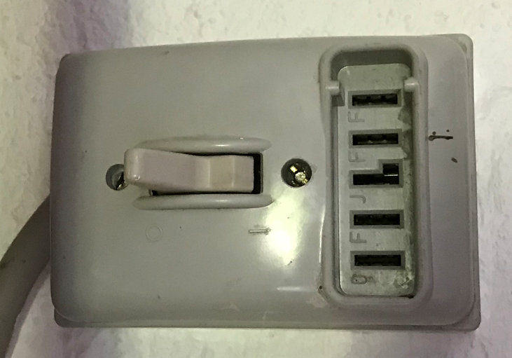

Min højtryksrenser (Nilfisk 130.1 1i) sprænger sikringerne når den kører. Den er sluttet til 10 amp grupper på min el-tavle. På min eltavle kan jeg se at jeg har en 16 amp gruppe, som kun er til mit komfur. Har tjekket det ved at slukke alle andre grupper end 16 amp gruppen for at se hvad der virker :-)

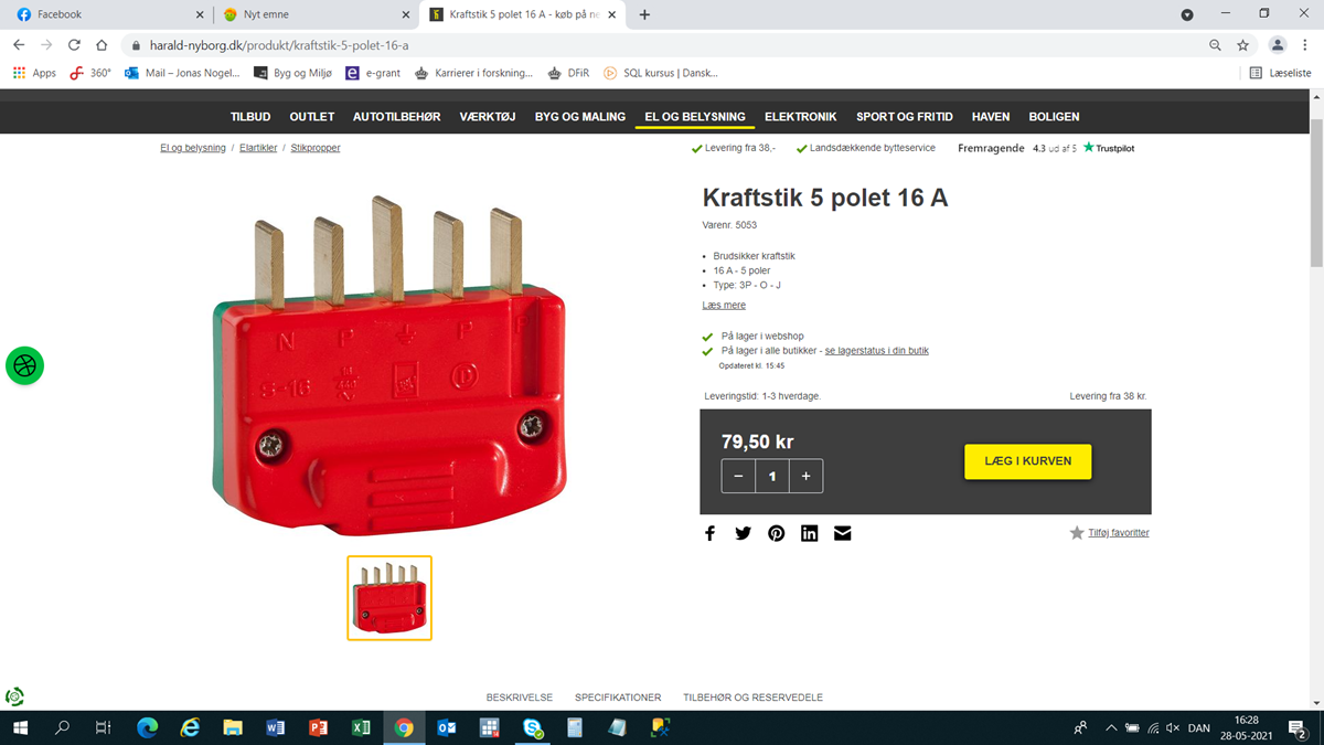

Jeg kan se jeg har et 5-polet kraftstik i kælderen, som ikke bliver brugt. Er ret sikker på det hører til husets 16 amp. gruppe der som sagt forsyner komfuret. Må jeg købe et 5-polet kraftstik i harald nyborg med dertilhørende ledning og stikprob og så koble dette til højtryksrenseren?? Er det ikke måden at gøre det på eller er det noget lort?
Hvis du kun skal bruge højtryks renseren hjemme/ på det stik, så kan du skifte til den viste stikprop.
Eller kan du få elektriker til at montere en shuko stikkontakt i stedet for den gamle danske type du har.
Endelig kan du jo bruge den viste stikprop og samtidig købe en forlænger med jord (tilsvarende den som sidder på højtryks renser) . Så laver du en lille overgangs kabel med det gamle stikprop, et stykke kabel, forlængere og derefter kan din stikprop gå i der. OG du kan flytte den til andre steder med jord stikkontakter.
