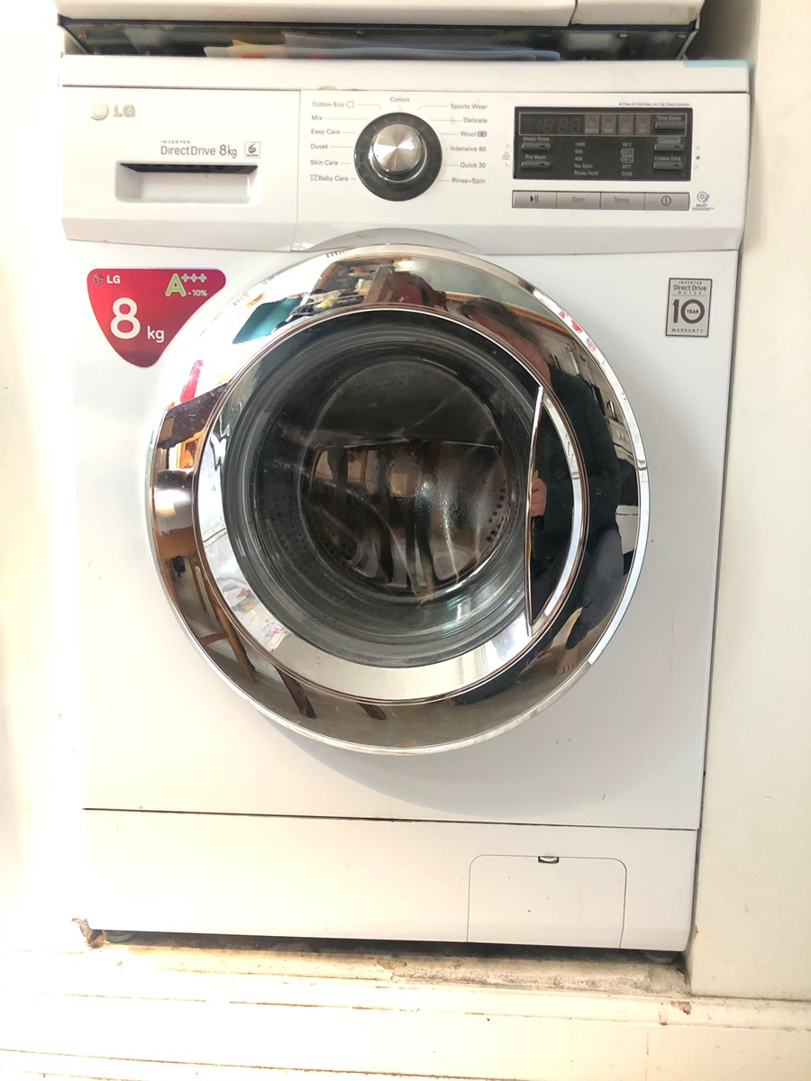

Min ellers trofaste LG vaskemaskine kan godt vaske, den kan ikke centrifugere.
Den har larmet i et stykke tid, så lød det som om noget røg af og faldt ned i den. Der lød et brag og det rumlede meget. Så jeg stoppede den. For mig lyder det som om en eller flere støddæmpere er røget.
Nogen der ved, hvordan maskine åbnes, så støddæmper kan skiftes. Og kan svare på, om det er nok at skifte defekte støddæmper. Eller om alle skal skiftes på en gang?
Tag bagplade og topplade af, så du kan se det indre af maskinen.
Har den haft en høj rumlelyd ( som et tog der kommer ind på stationen) så er det sikkert slidte lejer og tætning i tromlen. Det er meget vanskelig at skifte dem.
Det kan så være en betonklods øverst der er faldet af, ophængs fjedre der hoppet af eller som du skriver en støddæmper.
