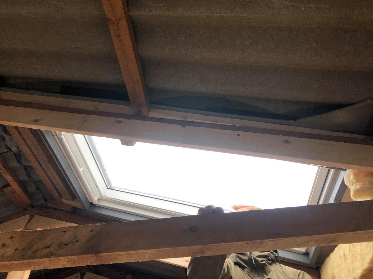

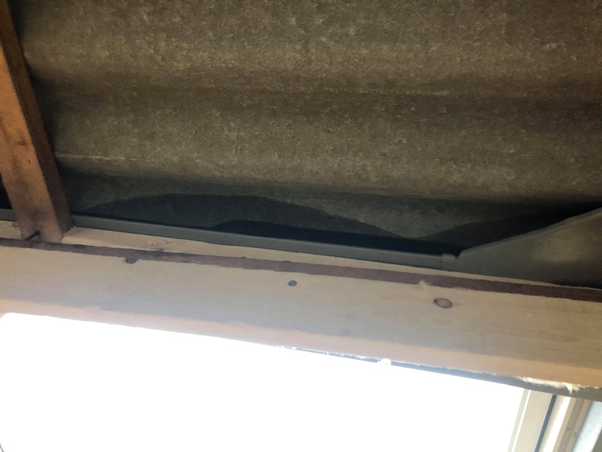

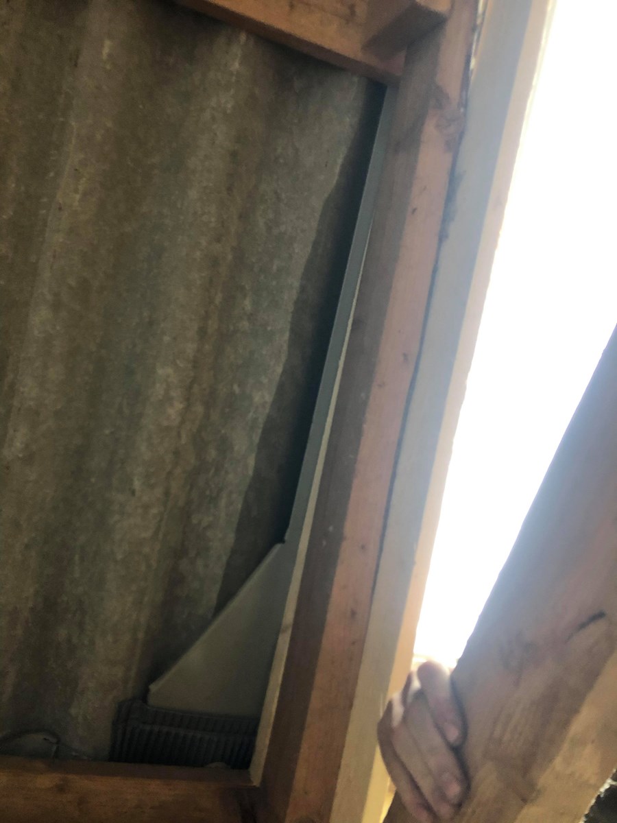

jeg er igang med at åbne op til kip i min kolonihave og har i den forbindelse fået sat 2 ovenlysvinduer i. dagen efter vi fik sat dem i regnede det en god det og jeg bemærkede herefter fugt på indersiden af tagpladerne (se billederne). ikke dråber eller noget i den dur, kun fugt. er det almindeligt, eller skal jeg få gjort noget inden jeg isolerer færdigt og lukker det til? (det helt sorte på billederne er skummet fra inddækningen).

i mon optik giver det da sig selv hvorfor der er fugt/kondens på indersiden af dine tagplader du slipper jo varm luft op nede fra som så remammer tagpladerne der er køligere og dermmed sætter der sig kondens på disse, dette burde stoppe når du har fået isoleret den lysning der skal være ned fra dit ovenlysvindue.
Er der tætnet med tagkit mellem tagplader og inddækning? Hvordan slutter tagpladerne op mod inddækningen i siderne?
