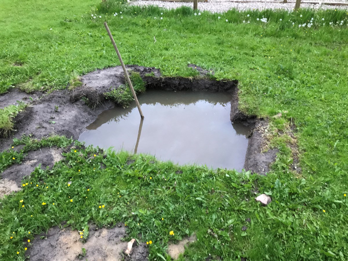

Jeg har tænkt mig at nedgrave en pool halvt. Dvs 60 cm af de 120 cm skal under jorden. Det startede jeg så småt på i sidste uge men efter de sidste par dages regnskyl ser det sådan her ud. Det er ikke grundvandsspejl, men blot vand der har svært ved at komme væk pga leret jord. Hvornår løser jeg lettest det problem?
Enten pumper du nu eller venter til juli eller august. Der er vandspejlet lavt.
Tak for svar. Jeg tænkte ikke så meget på det med at komme til at grave og lave arbejdet, men hvad der kan gøres for at poolen ikke bliver omringet af vand de par gange om året hvor det regner på den måde? Er det ligemeget eller kan jeg dræne på en eller anden måde? Grave dybere? Lave en pumpebrønd?
Så længe poolen er fyldt med vand sker der ingen ting. Det er noget helt andet hvis den er tømt, og der kommer et skybrud. Du risikerer at poolen stiger op som en kæmpe ubåd.
For at være sikker bør du sikre dig et effektivt dræn.
