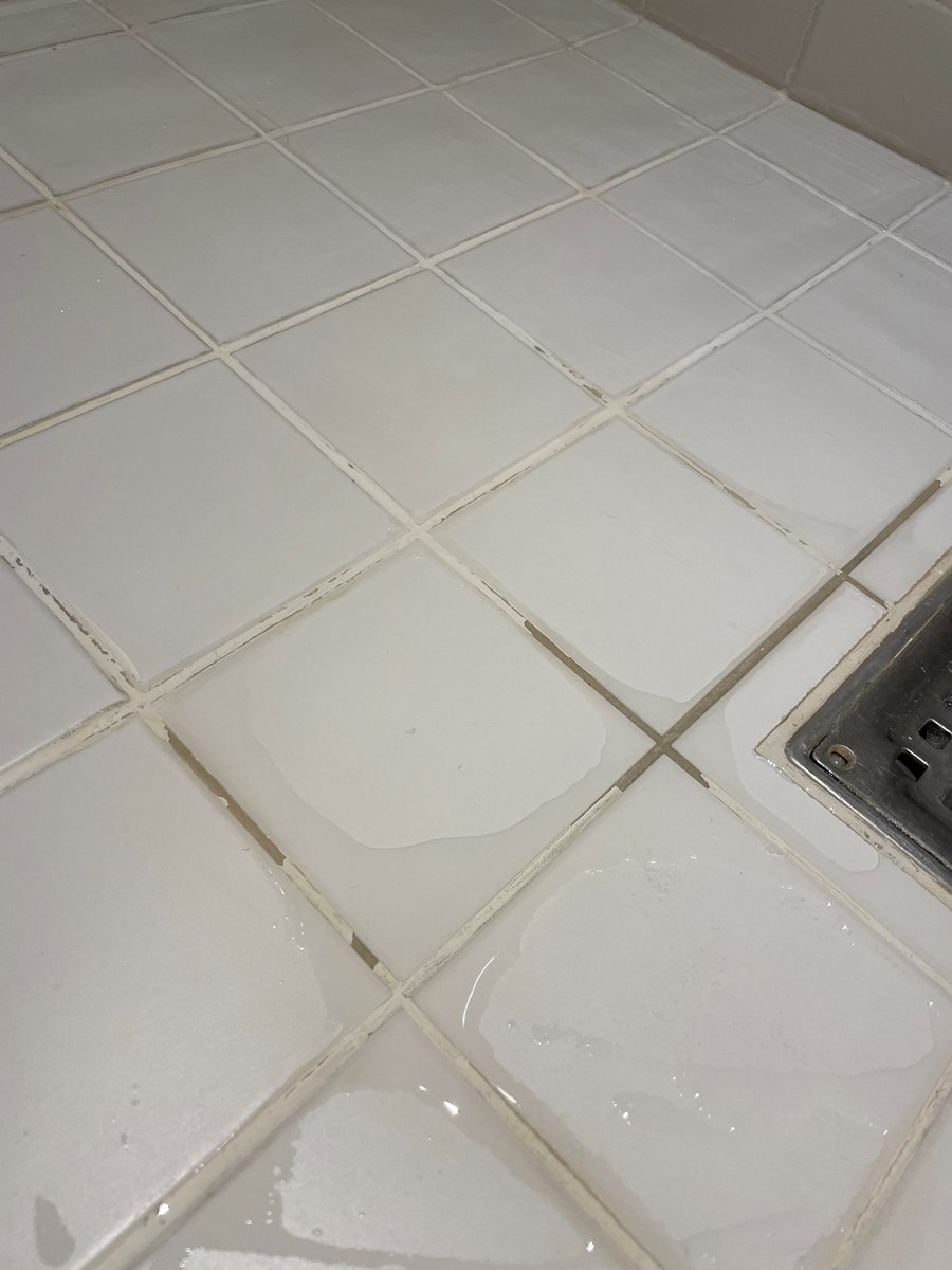

Jeg kastede mig for et halvt års tid siden ud i, at give alle fuger på vores badeværelse "Fuge Make up" (Polyfilla). Resultat blev faktisk rigtig godt og vi er super glade for det - indtil nu.
Nu er fugerne i bunden af vores brusekabine begyndt at ryge af. Som kan ses på billedet her under.
Jeg ved ikke, om det skyldes, at der ligger lidt vand ved fugerne eller om det skyldes at jeg ikke har fået "monteret" dem godt nok.
Hvis i selv har haft et lignende problem, eller kender til en løsning, så må i meget gerne skrive det her.
En løsning kunne være, at tænde gulvvarmen og lade være med at bruge badet et par dage, så jeg sikrer, at fugerne er HELT tørre. Herefter kan de rengøres med en fugekost og derefter putte polyfilla på igen og lade det tørre en uges tid?
Alternativt, skal jeg prøve med en fugepen som denne: fugepen
Hvad kan jeg ellers gøre tænker i?
Du bør fræse fugerne op og fuge igen med et egnet materiale der holder. Det gør Polyfilla eller fugepenne ikke.
