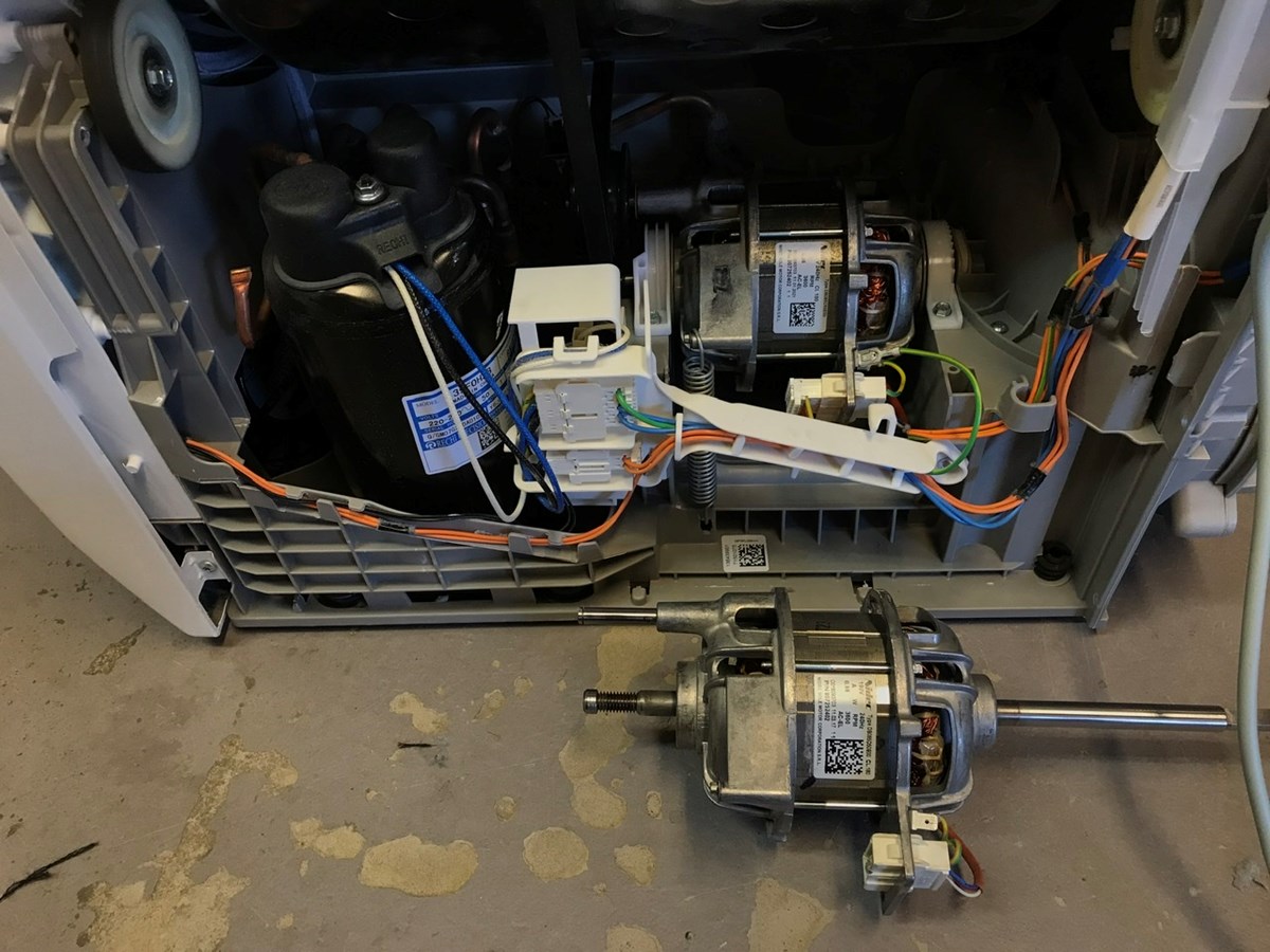

Sagen er afsluttet. Electrolux har kigget på mine videoer og sendt en teknikker som har skiftet motoren (gratis ifg 10 år garanti). Der er gået næsten ca  2 uger siden min første henvendelse til dem.

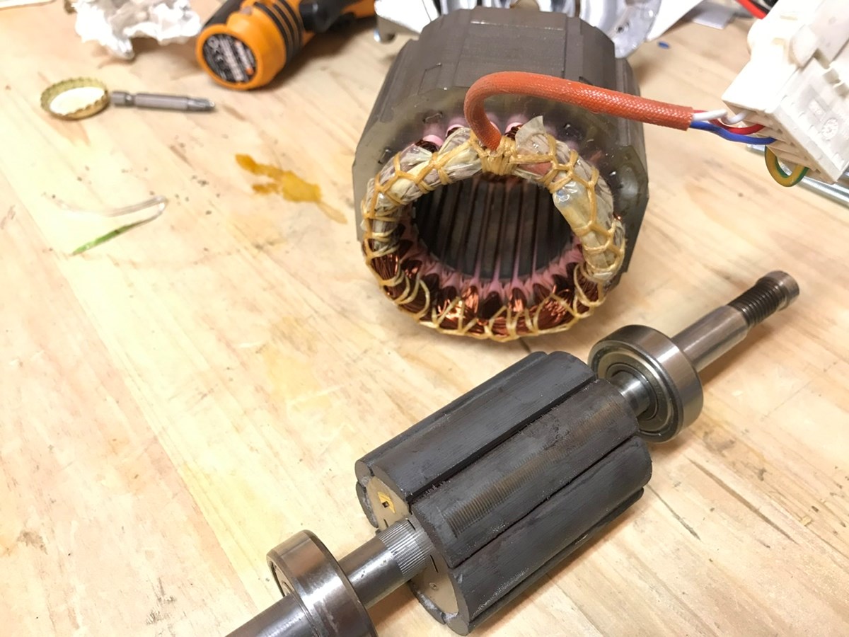

Og problemet er i motoren. En limet magnet er faldet af. I stille tilstand sidder den fast pga magnet felt, men når motoren er i gang så løber den ud fra center og rammer andre dele. Der er riser på magnet.

Hvis der skal en teknikker på besøg så bed dem om at tage en ny motor med. Den skiftes på 5 min så de spare tid på at køre frem og tilbage.
