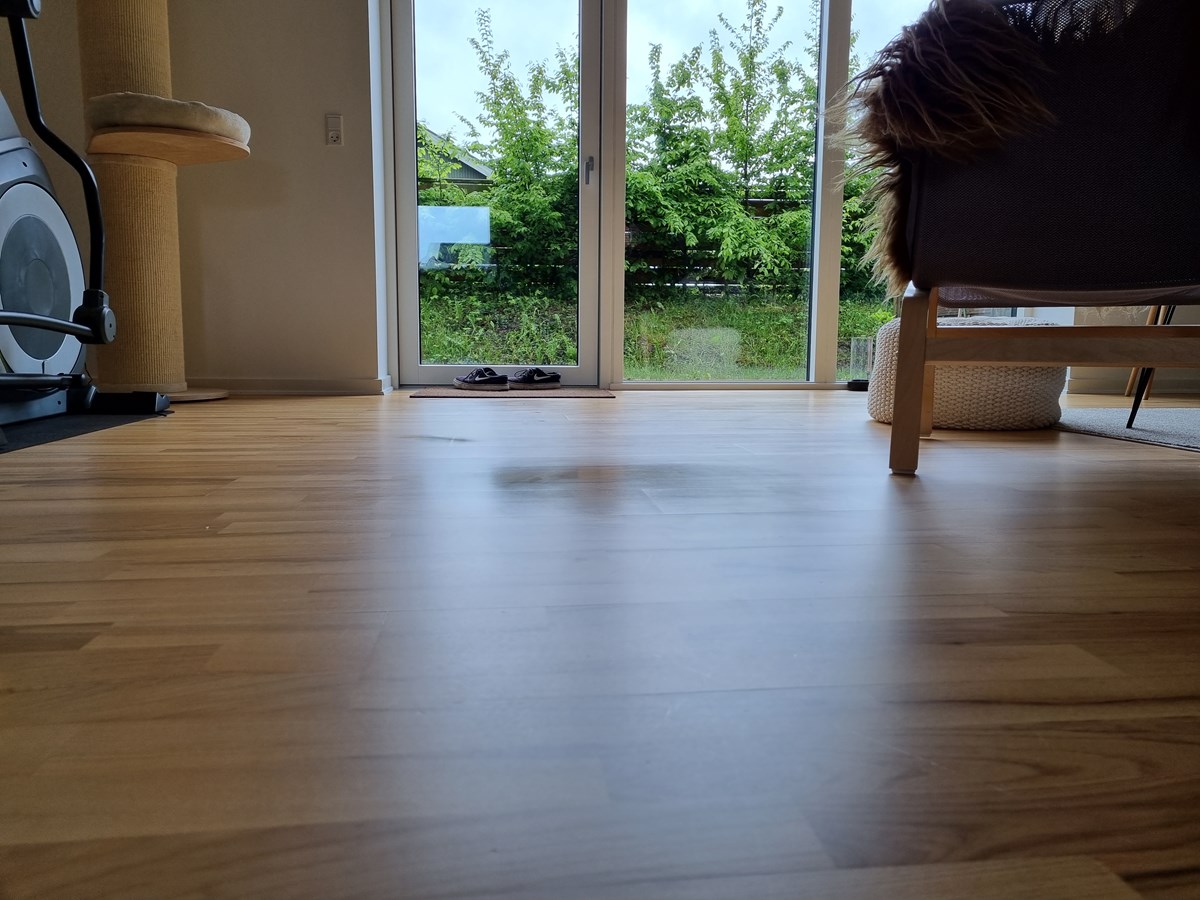

Jeg er kommet til at spilde sprit på mit trægulv som har efterladt en blank overflade. Hvad kan jeg gøre ved det? Jeg bor til leje og aner ikke hvad gulvet er behandlet med. Kan jeg slibe det ned og pletlakere det?

Det er nok en klar mat lak der er anvendt, spritten har så poleret overfladen en smule, ved at gøre den flydende før den er dampet af.
Du kan jo købe en lille bøtte junckers, pletten er der jo, så det kan ikke skade at prøve.

Der er vel ikke noget der skal lappes, blot lakeres? En lakpensel og så et enkelt lag hvor du stryger med årene.
Prøv det af, man kan altid polere det efterfølgende.

Du kan også forsøge at matterer pletten med fint sandpapir inden du lakerer. Det er usandsynligt at spritten har opløst lakken ned til træet.
