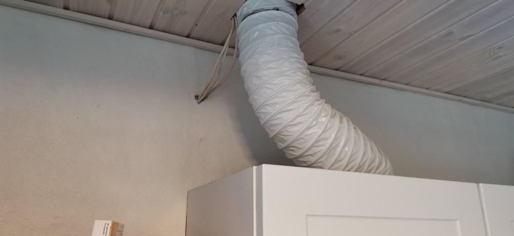

Hej i et hus med 1.sal hvor føres emhætte udsugningsrøret da hen. Her går det op igennem loft i køkken, men kan ikke på 1.sal se nogen steder hvor det kommer op ?
Det kan gå op i et skillerum ovenpå, eller ligge i etage adskillelse og så føres op længere ude til siden. Du kan kigge udefra op på taget og se en aftræks hætte i området.
Hos mig er det ført ud i udhænget og blæser derved nedaf ud i det fri.
