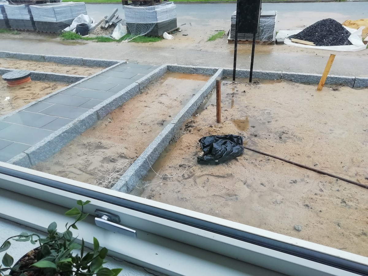

Er igang med at lave forhaven, og i den forbindelse har jeg et felt omgrænset af granit kantsten.
Planen er, at der skal sættes 3 mindre træer, og så noget grønt bunddække.
Jorden er generelt lerjord, og jeg kan nu se, at vandet har svært ved at trænge væk, ved store regnskyl som i disse dage.
Jeg skal grave 3 større huller, der hvor træerne skal stå. Og så fylder jeg ellers resten op med alm blomsterjord, og sætter bunddækkende i.
Vil det give noget at bore 3 huller i Ca 1 meters dybde med 15 cm pælebor mellem træerne, og så fylde dem med alm jord blandet med småsten? Vil det kunne aftage vand og fungerer lidt som dræn?

Ja, din ide med at bore dybt kan hjælpe noget.
Nu kommer det jo an på hvor højt grundvandet står, ikke mindst efter en måned der har været den næst vådeste i alle de år de har målt på regnmængder.
Jeg har gjort det et par steder i vores have, hvor der altid samlede sig vand. Det har hjulpet så græsset nu kun er "sjasket" frem for før, hvor der stod klart vand. Jeg fyldte hullerne med perlesten (da jeg havde dem) og så er der bare lige det øverste spadestik der er græstørv/jord.

Har lavet et par af de der “søjledræn”. effekten afhænger meget af hvad man kommer ned til. Her hos os hjalp det fordi jeg kom under det ultrakomprimerede lerlag som var blevet skabt under byggeriet.
Det kan ikke skade, tvivler på at du får skabt en “kilde” ved at bore 1m ned, men bestemt ikke ekspert i hydrologi og geologi. Men hvis det var en risiko så tænker jeg den var blevet opdaget da der blev gravet fundament til huset.
