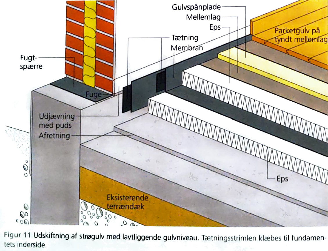

Måske et fjollet spørgsmål: Hvis man skal efterisolere sit terrændæk, som et let terrændæk (som i vedhæftede), hvilken slags håndværker, skal man så have fat i? Vi tænker ikke at lave gulvvarme.
Evt. Nogle der har gode/dårlige erfaringer med denne type efterisolering?
