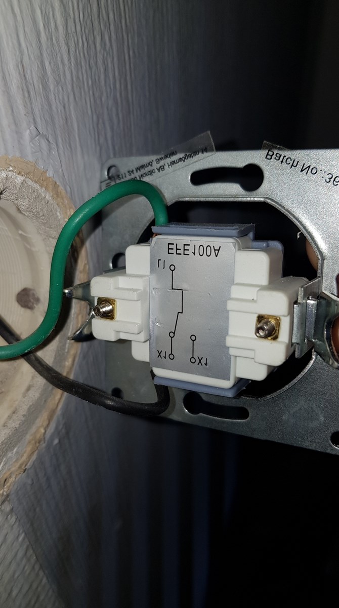

har vedlagt et billed, har en alm afbryder på væggen indenfor, den styre en del udenfor som skal have konstant strøm, men ind imellem er der nogen der kommer til at slukke for den afbryder, så alt strømmen ryger.
hvad kan jeg gøre, så jeg tager den afbryder ud af funktion men at der stadig er konstant strøm udenfor fra den afbryder?
Nu afhænger det jo nok af resten af installationen, fra afbryderen og og ud, men du kunne jo bare sætte de to ledninger sammen med en muffe, og på med et blændæksel.
(eller bare samle ledningerne i kontakten, og lad den sidde)
Er det denne her type med tangent, kan du tage tangenten af, og putte noget under, så den ikke kan slukkes.
Du skal blot samle den grønne og den sorte ledning, evt. i den ene terminal i afbryderen. Ellers brug en samlemuffe.
jeg havde ikke lige overvejet man kunne sætte noget i klemme, men det virker i hvert fald, ellers kan jeg bruge den anden løsning med samlemuffen. tak for hjælpen.
Brug sørens løsning med at montere begge ledninger i samme klemme, så er det nemmere at ændre til nuværende tilstand. Hvor stammer afbryderen fra, den ser ikke ud til at være CE mærket.
