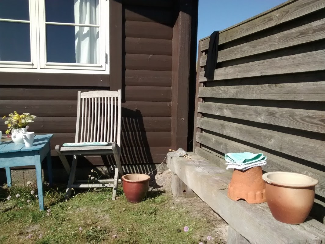

Det er aldrig en god ide at tætne med fugemasse eller andet klister på bjælkehuse. Ligegyldigt hvor omhyggelig du er vil vandet altid komme inde og så få svært ved at komme ud igen. Jeg vil foreslå at du laver en afdækning af bjælkeenderne med et passende bræt hvori der laves spor f.eks med en rundsav.  Heri limes noget 3mm. krydsfiner som så tilpasses bjælkernes form med en stiksav. Afstanden mellem de 2 stykker krydsfiner skal være så stor at der er 1-2 cm. luft på hver side af bjælken. Denne løsning har jeg lavet på vort gamle sommerhus som stod tæt på vestkysten. Efter denne operation kom der aldrig vand ind mere. Jeg håber at billedet hjælper på min forklaring.
