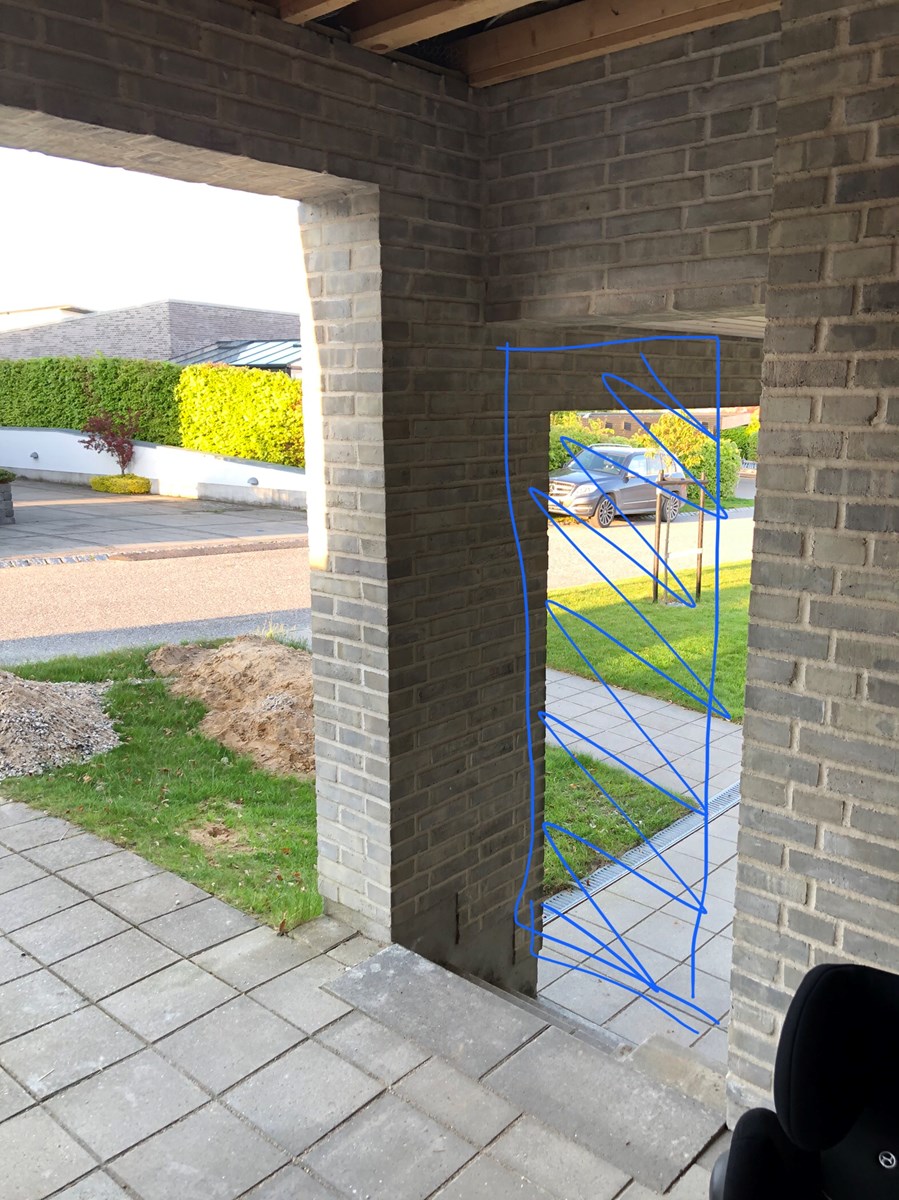

jeg er igang med at lave vores carport om til garage. Da carporten ligger højere end resten af huset, er der i dag 3-4 trin op til carporten. Eftersom det skal være en lukket garage, så skal jeg have isat en dør ved trappeopgangen. Desværre bliver jeg nødt til at placere døren nede i niveau, hvilket betyder at jeg inde i garagen skal støbe et par trin op til garagegulvet. Gulvet i garagen bliver isoleret med 300mm samt gulvvarme. Hvordan opbygger jeg trappen med isolering under? Synes jeg har ledt med lys og lygte, men kan ikke finde et konkret eksempel. Der kommer selvfølgelig sokkel nede ved døren, men bygger jeg bare trinene op med isolering 10cm under endeligt trappeniveau og sætter forskalling op og støber (med armering)? Støbes trappen før eller efter gulvet?
Gulvet tænker jeg at få en bil ud med flydebeton.. håber I kan hjælpe :) jeg har markeret ca hvor døren skal sidde på billedet.

Du får et bedre resultat ved at etablerer trappen i det fri - altså inddrage noget af gangarealet ved huset. Øverste trin ved den nye dør bør være dybere a.h.t bekvemmeligheden.
Det ser ud som om toppen af døren er fastsat, så de bliver en noget lav dør hvis trappen bliver uden for. Men kan du hæve overligger over døren så vil det klart være bedre med trappen uden for så der kan blive plads till en lille repos når man lige kommer ud af døren.
