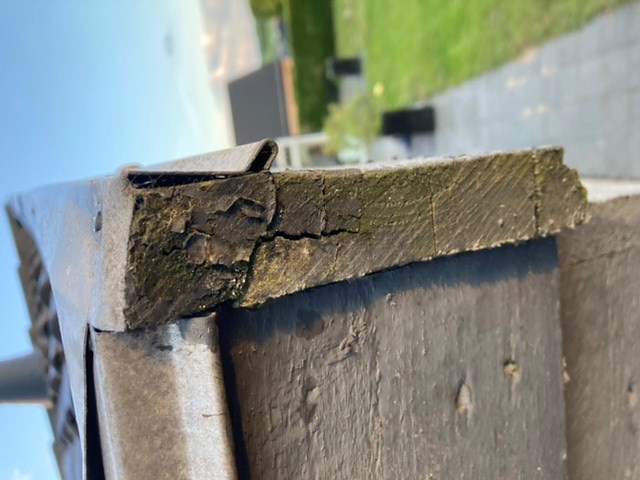

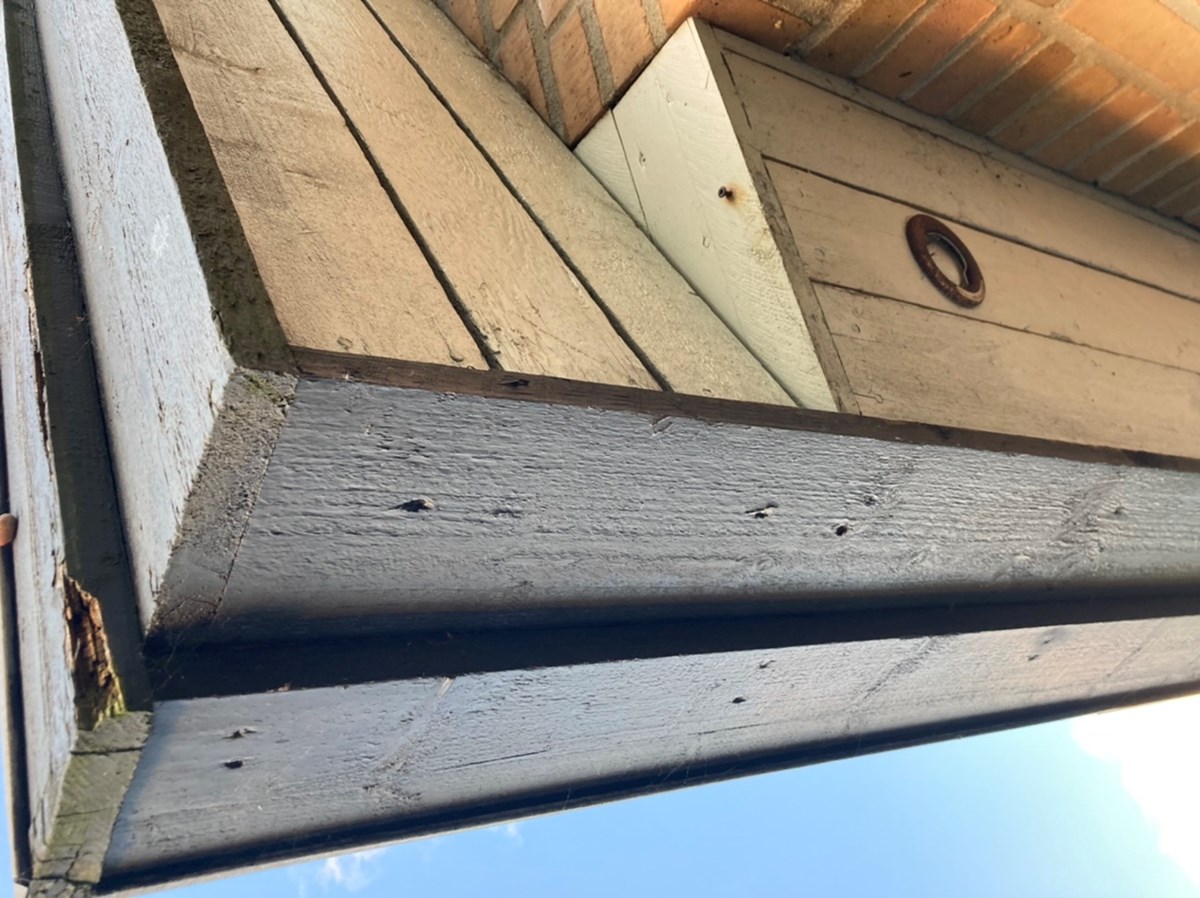

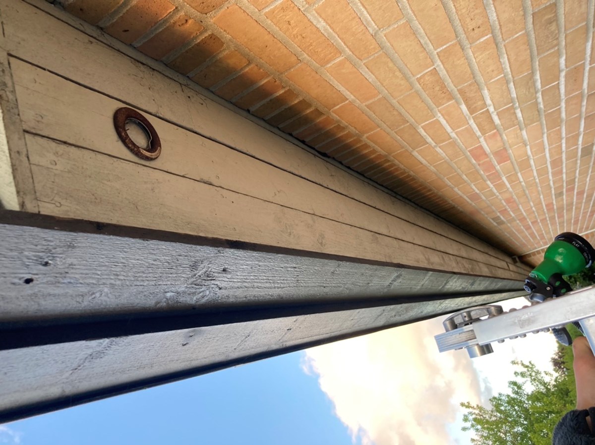

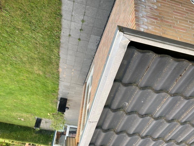

Jeg synes såmænd det ser godt ud og vil gerne beholde dem, men der er ret stort bagfald på samtlige tagrender og kun 1 nedløbsrør på husets langside
Jeg har taget billeder af det, og vil høre om der er en (nem) måde at ændre faldet på?
Umiddelbart ser jeg intet tegn på råd i træet, der er fodblink osv. og tagrenderne ser rimelig gode ud, selvom de er 20 år gamle.

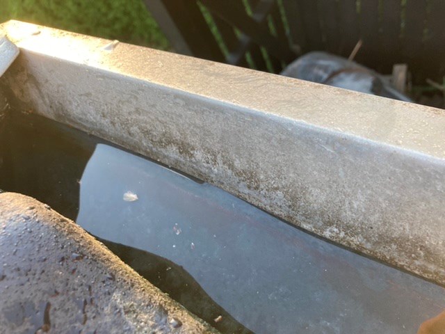

Billederne viser, at det er først når tagrenden er fyldt helt op til starten af fodblinket, at det begynder at løbe ned gennem nedløbsrøret pga. bagfaldet. Så frygter, at det stort set altid vil flyde over ved kraftig regn. Men havde det været et problem kan man vel se det på udhængsbrædderne, som ville være skadet på en eller anden måde?
Løber jeg stor risiko ved at beholde det som det er nu, eller tror du, at det er fint mange år frem?

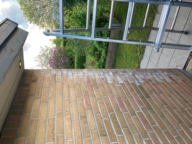

Der er en masse hvidt på mursten bed gavlen, og hvor bagfaldet er værst. Kunne det være tegn på fugt?

Det er ikke så nemt at rette tagrenden op. Rendejern sidder under tagsten og helt sikkert også under fodblik.
For at rette det op skal tagrender af og tagfod skal skilles meget ad.
Skaden på muren kommer helt sikkert fra tagrenden.

Så da muren allerede har taget skade, så er et vel et tydelig tegn på, at tagrenden ikke kan følge med. Derfor kan man formode, at træværket også kan have taget skade, hvilket er noget værre.

Kan det mon løses ved at montere endnu et nedløbsrør i nærheden af gavlen, hvor bagfaldet er størst?
Ekstra nedløb hjælper helt klart - Plastmo refererer også til denne løsning ifm dimensionering af tagrender.

Muren har vel ikke taget varid skade, men der kan være fugt problemer indendørs. Så det med at få gjort noget. Og ja et nedløb i den anden ende kan hjælpe.
