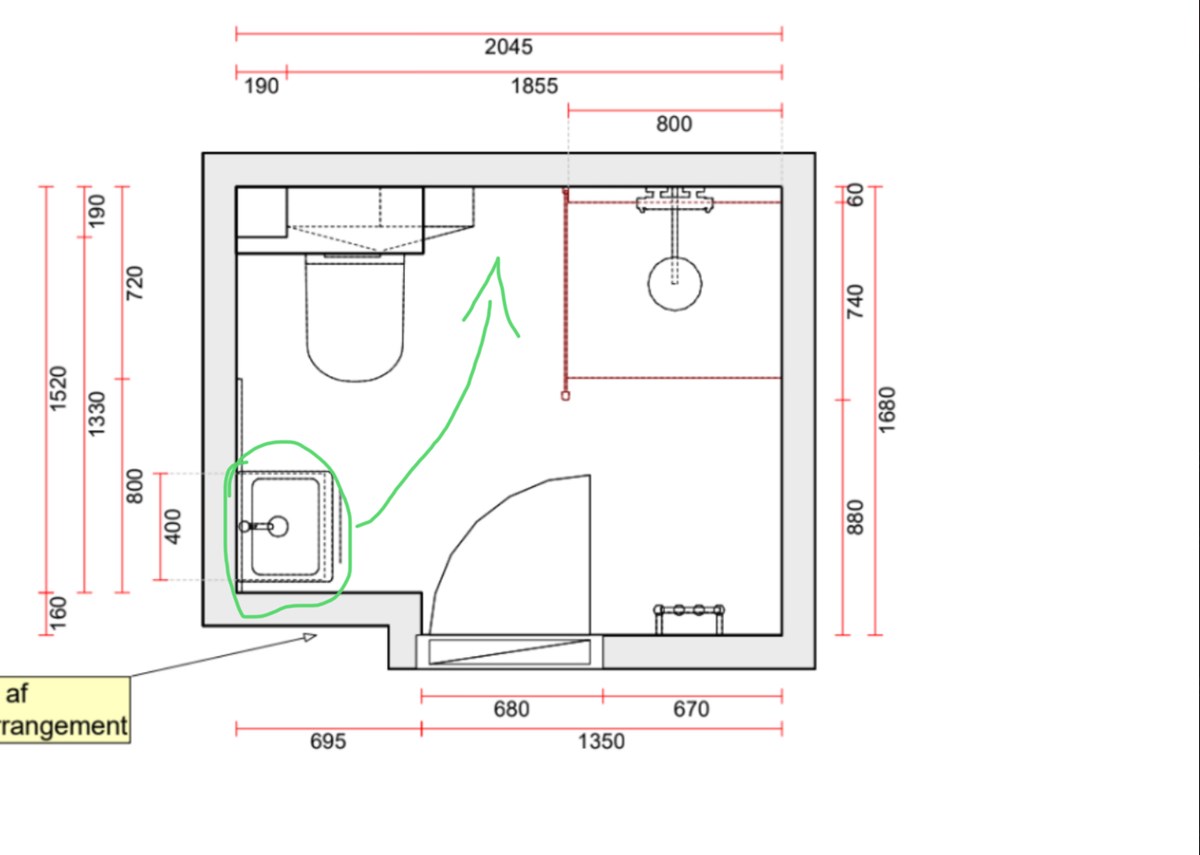

Vi er har et dilemma mht. type brusevæg i glas som vi skal vælge til vores ny badeværelse. Jeg har vedhæftet en tegning af arrangementet hvor toilet, håndvask og bruseniche er på en række. Afstand mellem håndvask og glasvæggen til bruseniche bliver ca. 2 cm. Valget står mellem:
1. en fast brusevægge fra gulv til loft, og som er 90cm bred. Døren til badeværelse vil ikke være i konflikt med glasvæggen.
2. et glasvæg som ikke går helt op til loftet og med hængsler, så man har mulighed for at skubbe glasvæggen ind mod bruseområdet, og vi har dermed så meget plads som muligt når bruseren ikke er i brug.
Håber at hører jeres tanker og ideer til denne situation.
Hvis du har pladsen så ville jeg vælge den faste løsning, det er billigere og kommere til at se pænere og mindre rodet ud.
Det er et lille badeværelse du har, så synes helt klart du skal vælge den svingbare løsning. Håndvasken vil blive meget indeklemt, så også derfor. Hvorfor skal den flyttes? Vaskesøjle måske?

Vi har flyttet håndvasken tilbage til dens oprindelig plads fordi ellers vil der ikke være nok afstand til toilettet. Vi ønskede den faste glasvæg løsning, men vi frygter at det vil blive for klemt. Jeg må prøve at se om jeg kan hænge noget plastik op for at vurdere  inden vi vælger en løsning.

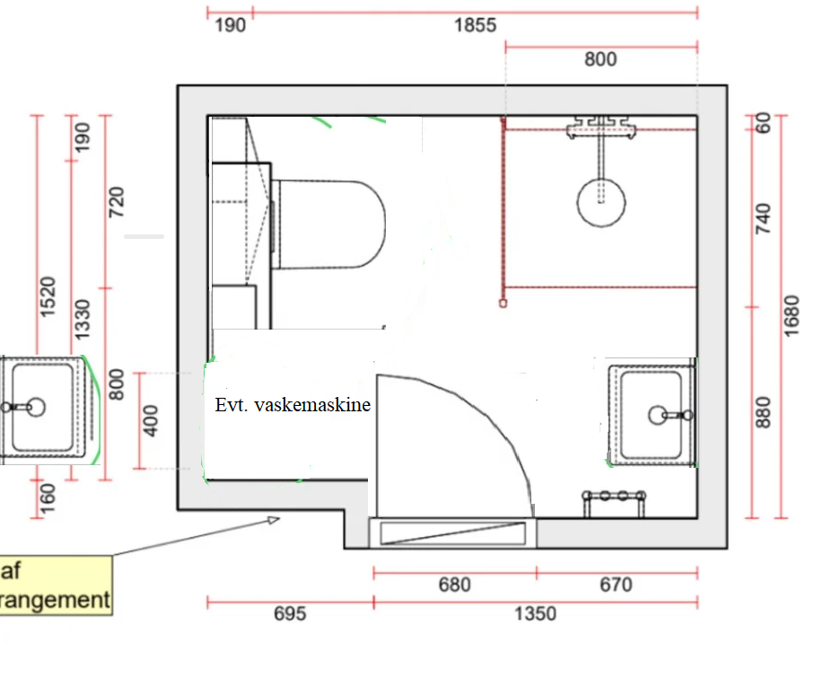

har du overvejet at flytte toilettet over på den væg, hvor vasken er placeret?
@F.Sabrin
Den plan har vi også tænkt på før, men vi vil helst gerne genanvende eksisterende toilet-tilslutning, ellers skal vi ned og rode i underetagen. Men det havde været det optimale løsning, hvis vi havde ressourcer til det.
