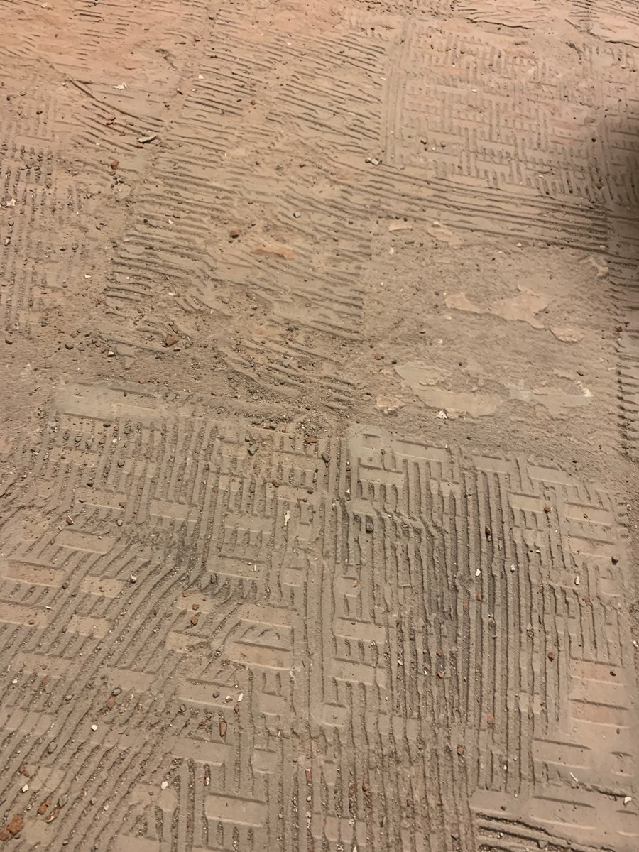

Hvad gør man med det gamle fliseklæber? jonasc21 22 23-05-2021 20:42 Hej LDS’ereKan jeg smide noget rullespartel (det er hvad jeg lige har) ovenpå dette gamle fliseklæber for at få et jævnt lag, før jeg påbegynder at vådrumssikre? 1 svar Følg tråden Annonce Annonce Annonce
BOFH 3909 8600 23-05-2021 21:53 Rullespartel er no go!Du sliber det med en diamantkop på vinkelsliberen + sugeskærm, det sidste er vigtigt hvis du ikke vil sove på sofaen i et par dage...Husk at hvis det gl. badeværelse var fra før 79 er der højst sandsynligt asbest i kløveren og kræver isf lidt mere varsomhed inden du begynder at slibe (P3 maske + filter på din suger)./BOFH Giv mig min kop kaffe og et serverrum!
