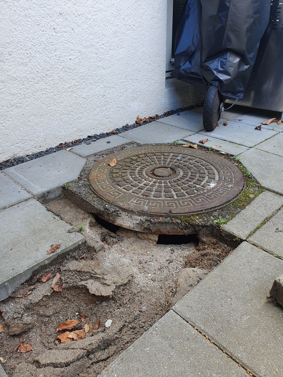

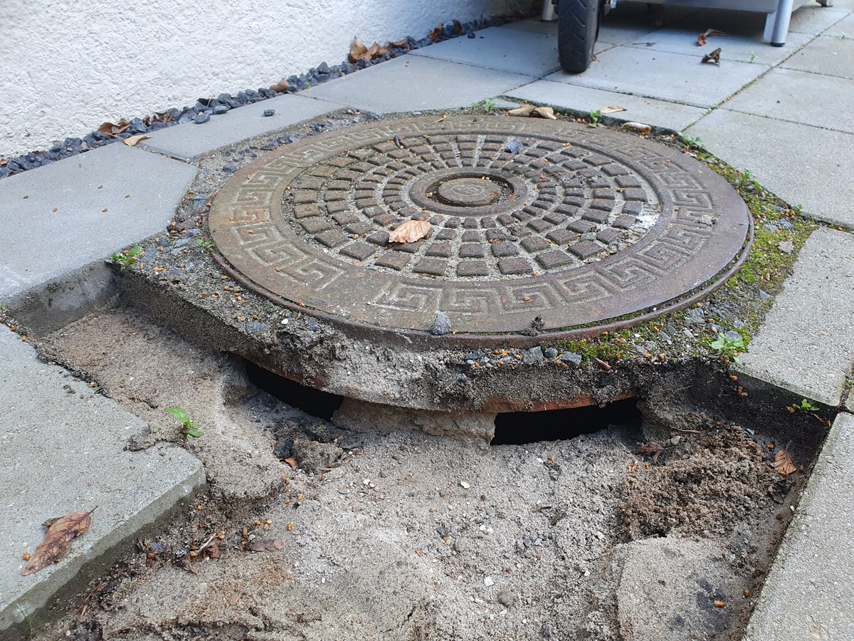

Kloakbrønd
Må jeg selv lave dette eller skal jeg tilkalde en kloakmester?
Det må selv lave hvis vi taler om rep. af belægning.
Hiv låget af så du kan opsamle eventuel stumper beton der falder ned i brønden.
Dvs.
- Fjern låget
- Fjerne løse beton stykker
- Betonklæber
- Støbebeton (kun tilsæt vand)
Hvordan laver jeg støbeformen. Er det bare at lave støbebetonen lidt tykkere og forme den med hånden?
Fjerne låget og hugge det beton af som du ønsker.
Så lægger du først de fliser der kan være der og støber resten ud med støbebeton blandet noget tyk som du skriver. Det skal være ret tør, så kan du blot fylde det i medens du lige støtter med en hånd indvendig. ( helst med handske på det kan være hård ved huden )
Ingen betonklæber eller andre ekstra midler.
Super. Det lyder som lige til. Tak for hjælpen
Jeg har valgt at købe en plast topring i stedet for. Tror den holder bedre i længden.
