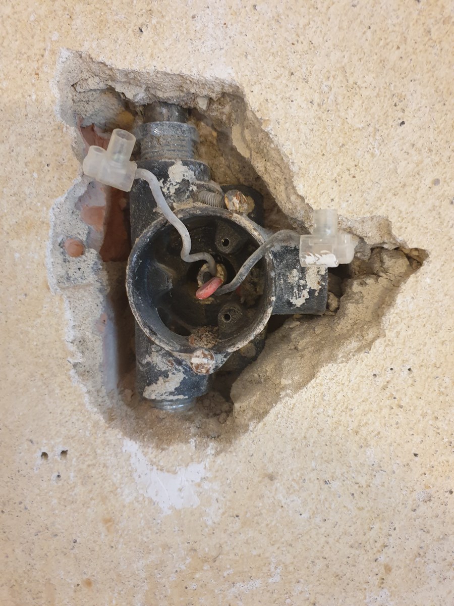

Hvordan fjerner man den gamle kabelgennemføring til udendørsbelysningen? Og hvad er den bedste erstatning?
Tillægsspørgsmål: Hvordan tætner man omkring et kabel der føres gennem en ydervæg af mursten?
Den kabel dåse du viser fjerner man helt og der trækkes ny kabel fra udgangs punkt og ud igennem muren. Kablet kn komme fra afbryder til udvendig lys hvis denne sidder på samme væg som dåsen. Men ofte kommer kablet oppe fra lampested i gangen tæt på.
Det tætner man oftest ikke, men lader kablet gå en lille smule skråt nedad så den ikke fører eventuel vand ind i huset.
Hvis du ikke skal bruge kablet mere, kan du demontere det indvendigt og måske trække det ud. Du kan også afslutte i en Opus indstøbningsdåse og et blindlåg. indstøbningsdåse og blænddæksel . Endelig er der den mulighed at montere en udendørslampe af en art. Den nuværende dåse skal selvfølgelig under alle omstændigheder fjernes.
