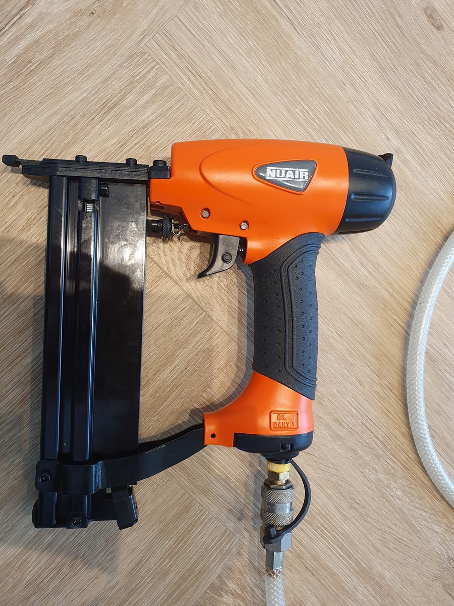

Jeg er igang med at opsætte fodpaneler i hele huset og til det har jeg købt mig:
IKEA fodpaneler
50mm dykkere
Dykkerpistol

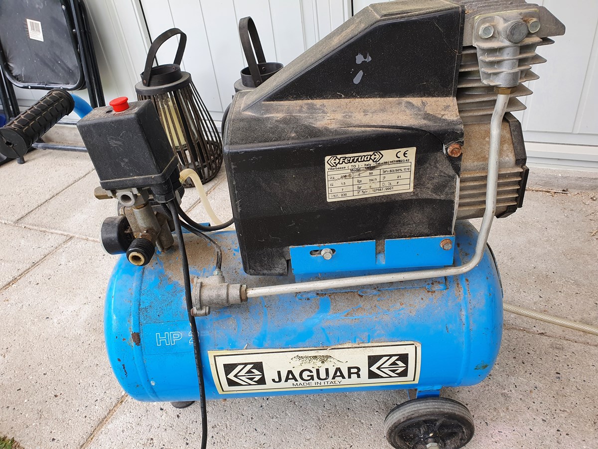

Kompressor

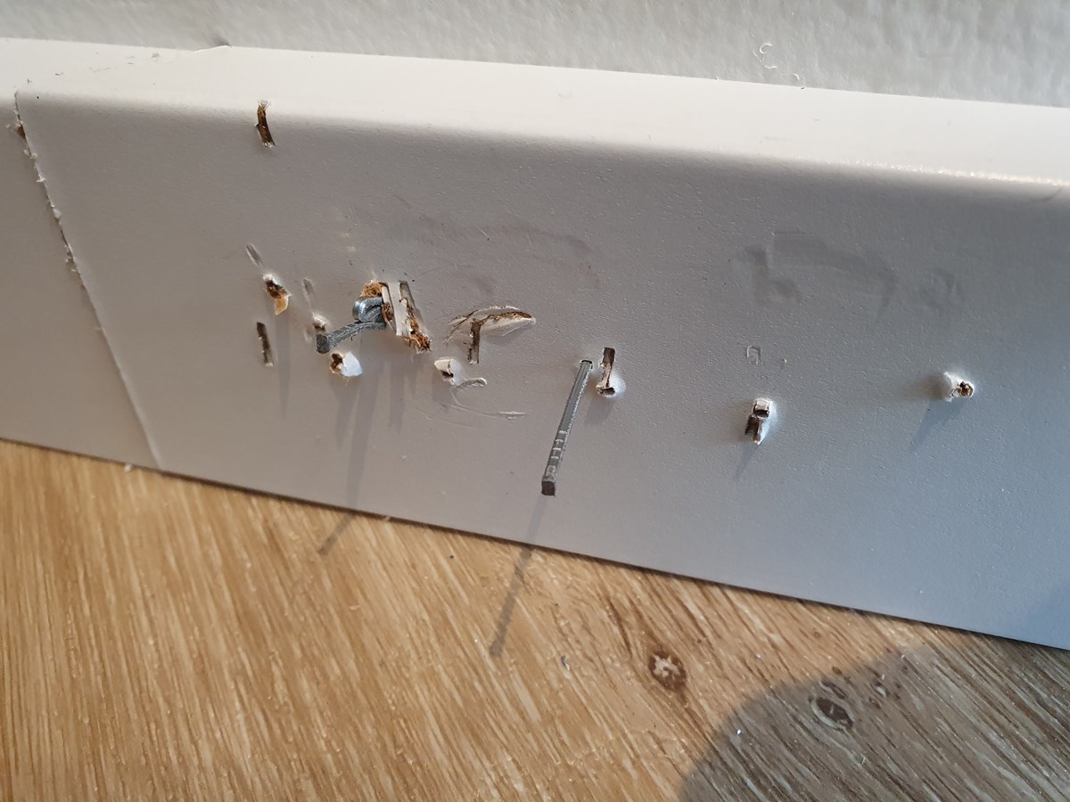

Jeg har dog store udfordringer med at dykkerne ikke bliver skudt i korrekt.Det virker til at de ikke går igennem gasbeton væggen bagved.

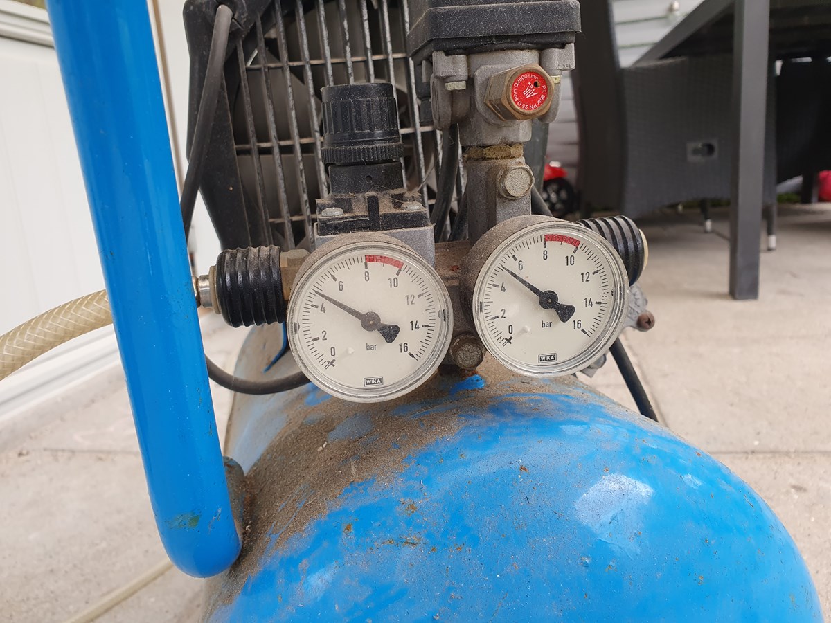

Der er 5 bar på kompressor og kan umiddelbart ikke se hvad jeg gør forkert. Er der nogen foreslag?
Et par billeder af udstyr:
Prøv med højere tryk på kompressoren..
Er du sikker på det er gasbeton, helt ned ved gulvet, for er det beton, kan du ikke bruge almindelige dykkere/pistol.
Er dine fodlister med en form for laminatcoat? Bliver aldrig pænt med trykdykkere. Brug lim.
Mvh Troels
Det er et gammelt 70'er hus og efter vi har knoklet i denne weekenden begynder der at tegne sig et billede..
De nye gasbeton vægge vi har sat op er der ingen problemer med og dykker bliver skudt perfekt ind.
De gamle indervægge i hvad jeg vil sige også er gasbeton, er der store problemer med.
Brugte man en anden form for gasbeton dengang?
Det er nok ikke gasbeton så, brug noget montagelim istedet for.
Eks som denne her ​LINK​​​
