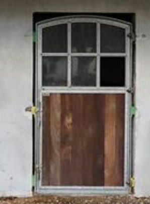

Montage af dør med rund top i mursten
Jeg står og skal have fastmonteret denne dør i mit murværk. Jeg er lidt i tvivl om, hvordan jeg skal lukke hullerne i toppen, hvor døren er rund.
Er der nogle som har nogle gode idéer til dette?
På forhånd tak!
Save og fastgøre en runding i krydsfiner plade og male det. De ser ud som det er udhus eller skal der jo isolering og plader indvendig også.
Tak for svaret, det var også lidt det jeg tænkte, men var i tvivl om hvor god en løsning det ville blive i en murstens konstruktion.
Det er en stald, så isolering bliver ikke nødvendigt ☺️
Det rigtige er at fjerne overliggeren og mure et buet stik.
