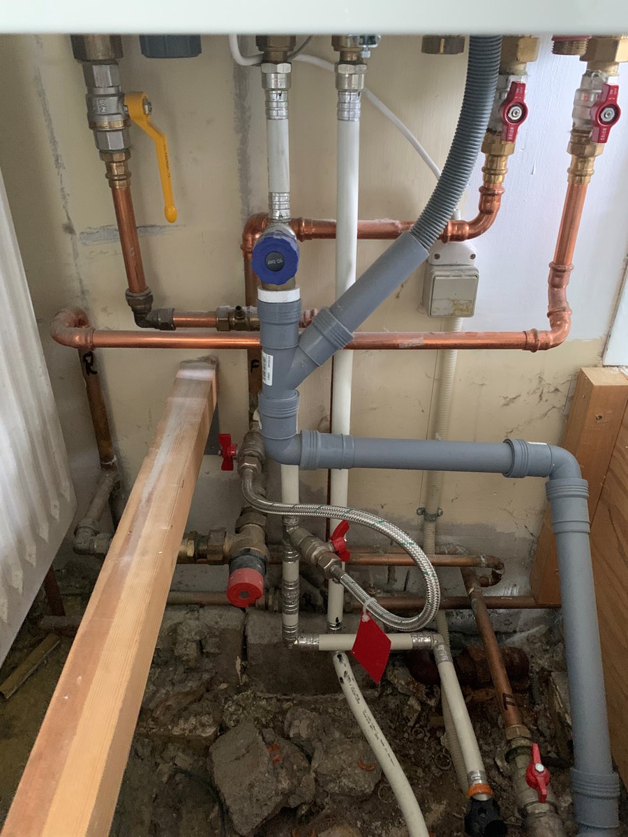

Hjælp til at slukke vandet Fredrik84 6 3450 21-05-2021 17:03 Jeg skal slukke for vandet under mit Geminox gasfyr for at kunne skifte amatur i badet. Er lige flyttet i hus hvor det er noget mere avanceret. I lejligheden var der blot en afbryder til koldt og en til varmt vand. ———MvhFredrik 4 svar Følg tråden Annonce Annonce Annonce
Børgealle 401 5700 21-05-2021 18:57 Nu kender jeg ikke hele din installation ud fra billedet, men du skal bare lukke hovedhanen hvor den kommer ind i huset. Det vand der går gennem fyret er kun det varme. Det kolde kører udenom fyret, og det skal jo også lukkes. Så find hovedhanen inden /efter vandmåleren
Fredrik84 Trådstarter 6 3450 21-05-2021 19:28 Børgealle skrev den 21-05-2021 18:57:41Nu kender jeg ikke hele din installation ud fra billedet, men du skal bare lukke hovedhanen hvor den kommer ind i huset. Det vand der går gennem fyret er kun det varme. Det kolde kører udenom fyret, og det skal jo også lukkes. Så find hovedhanen inden /efter vandmåleren Mange tak for hurtigt svar. Hovedhanen er lokaliseret. Er det nok blot at slukke for den? Og skal vandet fra gasfyret så først løbe igennem før der ikke længere kommer vand ind? ———MvhFredrik
Børgealle 401 5700 21-05-2021 19:33 Du lukker bare for den. Så er trykket taget og der løber kun det ud som tyngdekraften bidrage med. Du lukker bare op for armaturet og lade vandet løbe ud inden du afmonterer det.
Fredrik84 Trådstarter 6 3450 22-05-2021 22:06 Børgealle skrev den 21-05-2021 19:33:26Du lukker bare for den. Så er trykket taget og der løber kun det ud som tyngdekraften bidrage med. Du lukker bare op for armaturet og lade vandet løbe ud inden du afmonterer det. Tak. Det virkede perfekt og amaturet er skiftet :-) ———MvhFredrik
