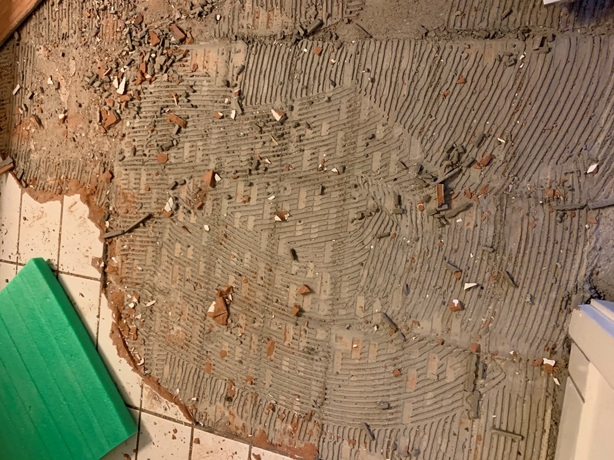

Jeg står og skal have fjernet alle fliserne på et ældre badeværelse, før jeg lægger nogle nye. Men jeg er i tvivl om jeg skal gøre noget ved underlaget før jeg påbegynder processen med opsætning af de nye fliser: Primer -> Vådrumssikring (+bånd ved kanter) -> Fliseklæb -> Fliser.
På billedet ses hvordan underlaget ser ud nu.
Skal jeg have en form for multicement blanding på før primeren eller er det ikke nødvendigt?

glemte at skrive, at den gamle fliseklæber selvfølgelig fjernes
Hejsa
Du skal bare sikre dig at underlaget er jævnt og stabilt med det rigtige fald.
Hvis klæber ikke er for hårdt kan du med fordel slibe overfladen plant med denne:
