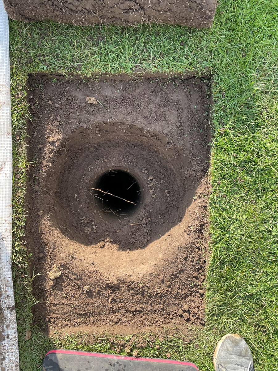

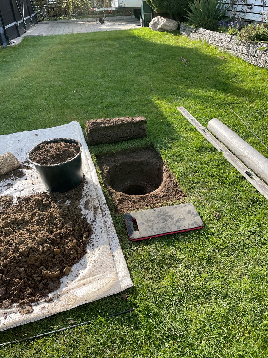

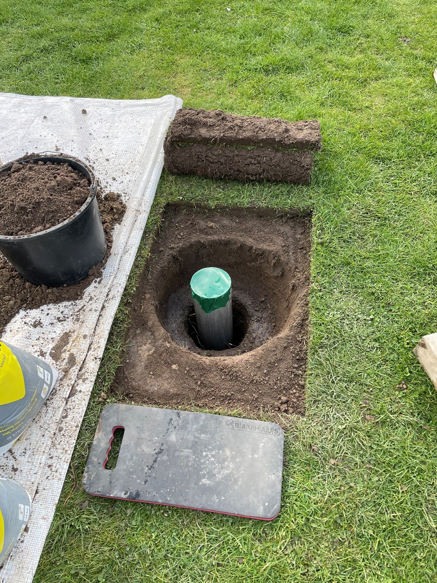

Disse jern rør er 129mm udvendig og 125mm indvendig med stolpen 120mm. Der er støbt først efter røret er sat i jord så der er ikke beton i enden af røret, det er bare ler. De (jernrøret) er 90cm langt og jeg bruger det til at stikke min stolpe ned i som bruges til hængekøjer og det er lavet sådan så jeg kan fjerne stolperne og ligge en prop på røret så vi kan bruge haven til andet når vi ikke bruger hængekøjerne.
Jeg har lige monteret det hele så det har ikke stået i vand mere end 1 uge. Jeg har pt taget stolperne ud for at de kunne tørre for så at give dem noget tjære men jeg prøvede også at stikke et langt metal stang 9mm og se om jeg kunne lave nogle små huller og det kunne jeg men synes ikke vand løb så meget væk.
Hvis jeg laver et hul så siger det vel sig selv den skal være mindre end selve stolpen altså måske 50mm eller hvad vil i skyde på ? Vil i så stadigvæk behandle med tjære ?

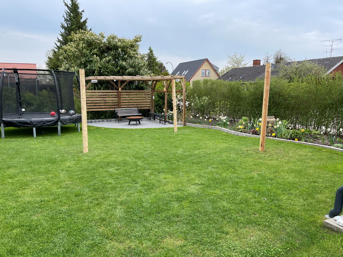

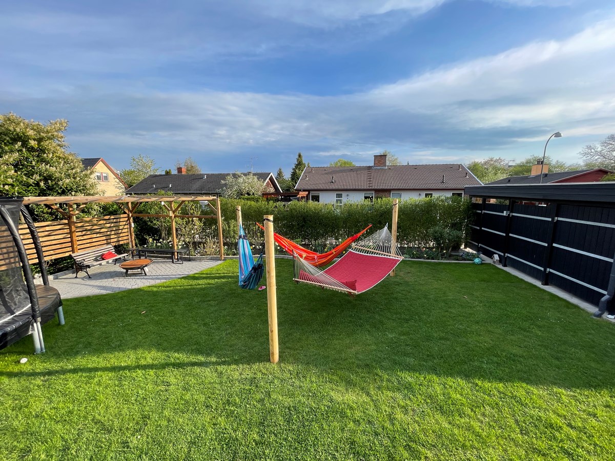

Her er lidt stemmningsbilleder hvis nogen skulle være i tvivl hvordan det ser ud.
Til dét formål ville jeg lade det være med træbeskyttelse. Stolpen kommer aldrig til at rådne mens du tager en morfar, og slet ikke hvis du fjerner den uden for sæson. Hvis alt går galt kan du jo bare skifte stolpen om nogle årtier. Det er noget andet hvis det var en stolpe som del af en varig konstruktion der ikke er let at udskifte (blot min mening). Ser ellers smart ud
Ja det var også det konen sagde, bare lade dem være, den koster ikke ret meget at skifte hvis den rådner, jeg gav 285kr pr. stolpe. Det er meningen at jeg skal pille dem op ved sæson skift eller som sagt hvis børnene lige har lyst til at spille fodbold eller hvad ved jeg ;)
