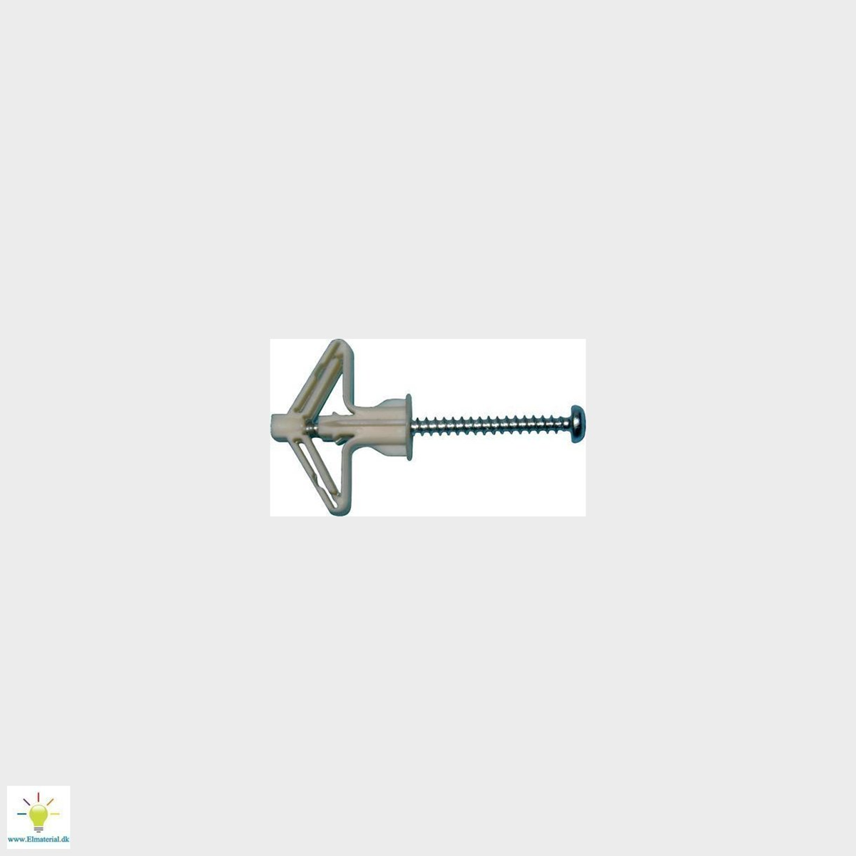

Når du skal have  lamper op uden for forskalling så er der nok nogle placerings krav der gør at du ikke har så let ved at ramme forskalling. Hvis du bruger de rette plugs, f.eks. vende plugs eller stjerne plugs, så kan en troldtek plade nemt holde en almindelig lampe på 3-4 kg.

Her et eksempel på plugs hvor noget lignende kan købes i enhver byggemarked
