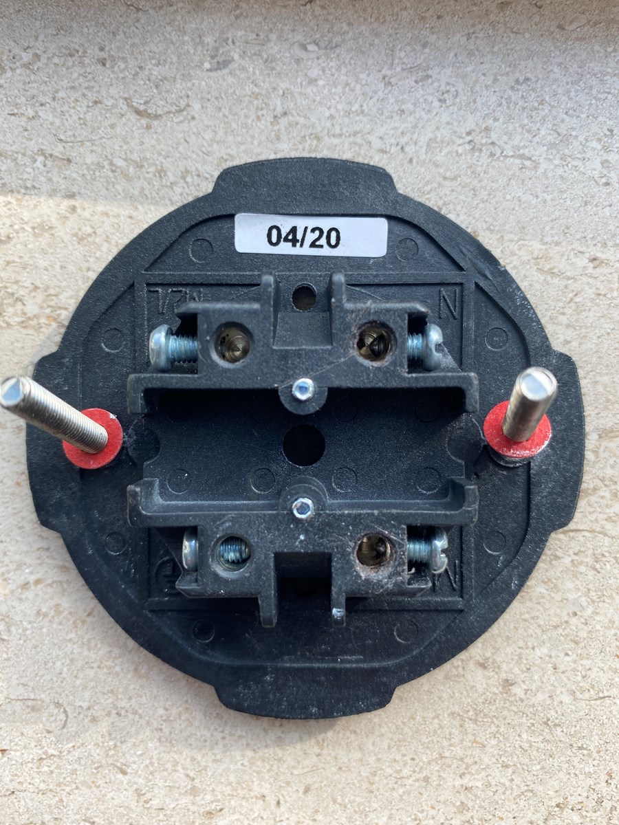

Jeg skal have nyt lampeudtag i loftet. Fra installationen er der 4 blå, 4 brune det er umuligt at få plads til 4 ledninger i hvert hul i lampeudtaget (M1 og N).
Hvad gør man?
Du samler dem i en muffe, f.eks en dobbelt muffe, hvori der så sættes en lille stump ekstra ledning så går ned til dit lampeudtag, og det skal selvfølgelige være min 1,5 mm2 ledning
Der kan komme 4 ledere i hvert hul.
Jeg har lige i dag monteret lampeudtag, et sted kom der 5 ledere i hvert hul. Det betinger at de ikke har været monteret før og derfor ikke er skæve.
Så klip 1 cm af ledninger og foretag ny afisolering. Tag fat i ledninger med spidstang og drej udtaget frem og tilbege så smutter de i. Det andet med muffer kan lade sig gøre men er ikke nødvendigt.
