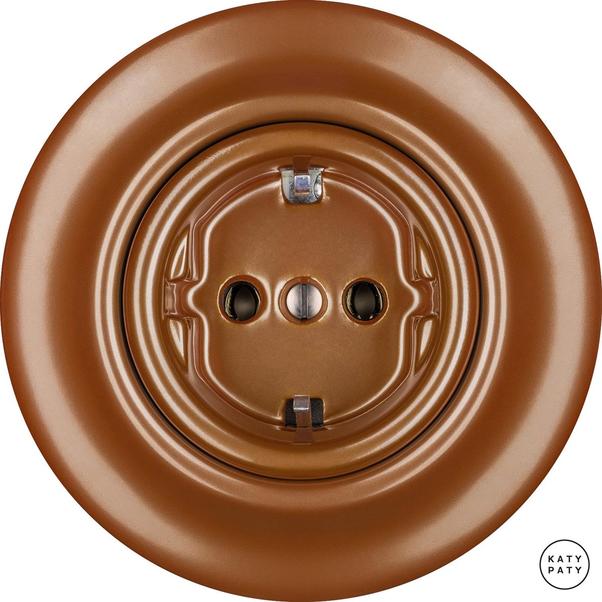

Alternativ til LK/Fuga Finn DK 13 9560 19-05-2021 12:51 Hej alleJeg vil gerne vide, om det i DK er lovligt at anvende afbrydere og stikkontakter fra Katy Paty, f.eks:https://www.katypaty.dk/e-shop/kategorier/stikkontakter-schuko-5/Mvh, Finn Finn DK 10 svar Følg tråden Annonce Annonce Annonce
jenshøj 3604 4800 19-05-2021 13:47 Forlang dokumentation for at stikkontakterne lever op til DS 60884-2-D1:2017. At de er CE-mærkede er ikke det samme som at de må monteres i Danmark.Det ses f.eks. på dette billede, at stikkontakterne ikke har pillesikring, hvilket er et krav i indendørs installationer i Danmark.CE-mærkningen siger kun at udstyret lever op til fælleseuropæiske krav. I Danmark har man tradition for at placere stikkontakter gulvhøjde, hvilket så vidt jeg ved er grunden til at man kræver pillesikring, da småbørn let kan komme til dem. I andre lande er stikkontakter typisk placeret højere, hvorfor de ikke har dette problem. Men det betyder så også at de europæiske krav er laveste fællesnævner, og at de enkelte lande kan have højere krav.

Bøffen 6 19-05-2021 16:31 Uddrag fra SIK."Lukkere er et generelt krav for alle stikkontakter til indendørs brug i Danmark. Det er enten krav, eller en anbefaling, i de fleste andre lande omkring os. I Sverige er det udmøntet sådan, at alle lavere monterede stikkontakter skal være med lukkere. I Tyskland anbefales det, men i Danmark vil vi ikke gå på kompromis med brugernes sikkerhed, og derfor har vi krav om lukkere for alle stikkontakter til indendørs brug."Men jeg kan se på den serie som du skriver om at du selv kan til og fra vælge børn lås.Så umiddelbart set fra mit el Installatør syn er de okay at vælge vis du vælger lukkere.
