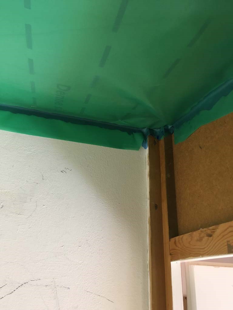

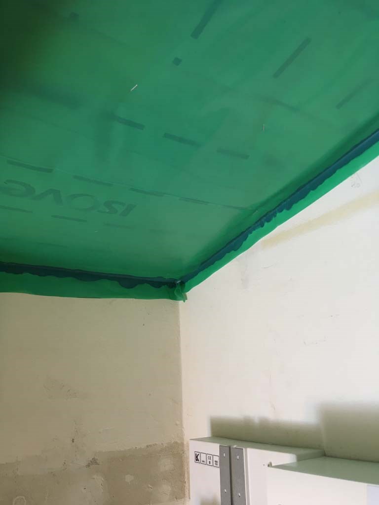

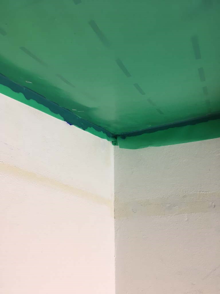

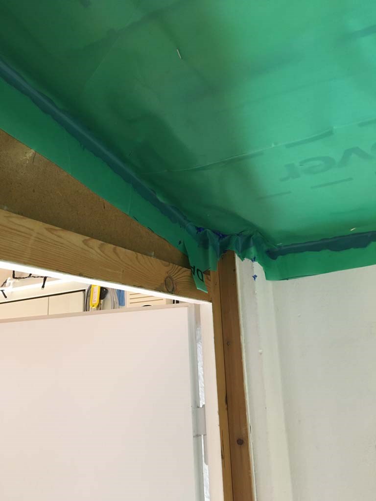

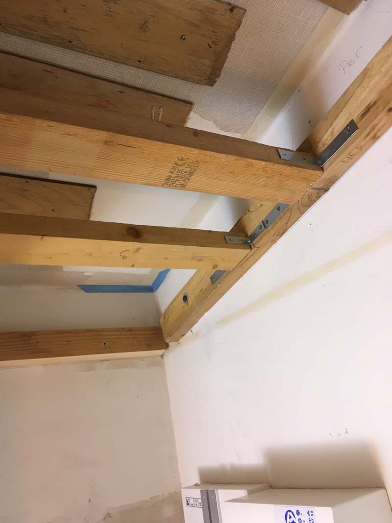

Tak BjarneCH. Jeg tror at jeg behøver en tegning. :-| Hvor placerer jeg gipspladen i forhold til forskaldningsbrættet på væggen? Min løsning i går var: Forskaldningsbræt på alle fire vægge. Dampspærrer klampet til forskaldningsbrætter underside og limet lidt ned af væggen. I dag skærer jeg dampspærrer nedhæng af på ca 13mm og skruer så gipspladen på. Derefter gummifuger (Danalim 522) jeg revnen imellem gipsplade og dampspærrer på væggen så dampspærrer holdes ind til væggen hvis dampspærrerlimen evt løsner sig fra pudsvæggen, OG så sætter jeg nok endnu en giplsplade underpå og fuger igen i kanten med gummifuge. SÅ MÅ DET VÆRE LANGTIDSTÆT. :-) (Har jeg overset noget?) Har skubbet 2x95mm Isover op imellem forskaldningsbrædder! :-)
PerDahlstroem

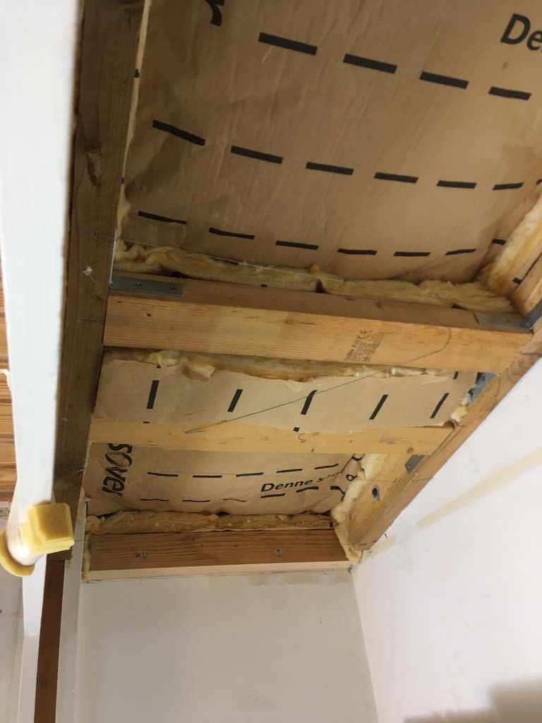

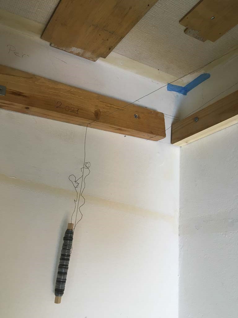

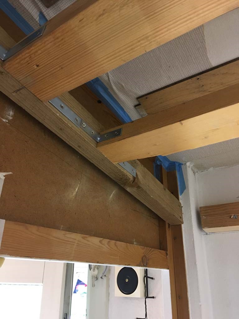

Hermed også lige nogle billeder af dampspærrer. Jeg hører gerne om tips til min skabskonstruktion da jeg skal lave endnu to skabe i soveværelset helt magen til. Det hele gøres fordi det ikke blev gjort da lofter i sin tid blev sænkede og der kommer dårlig luft/lugt fra lofterne/taget. Måske denne oplysning kan hjælpe nogen?
