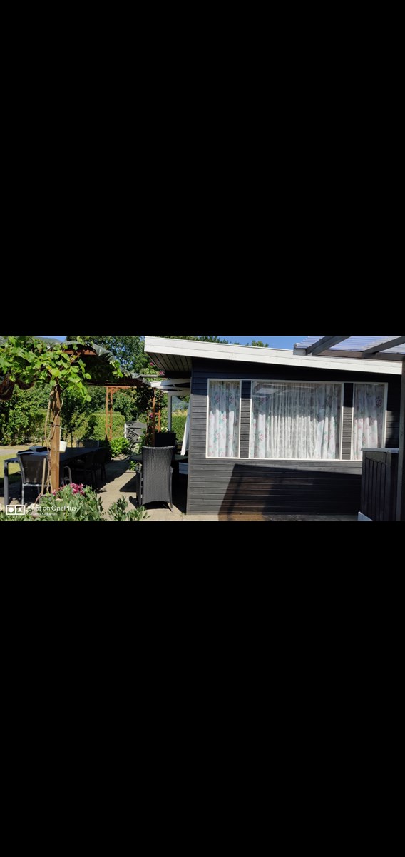

Hej jeg har et kolonihavehus i træ rundt om huset er tæt fliser belagt fra tag rendende kommer det lige ned til huset jeg for tit svamp lignende problem med fugt jeg vil have hjælp til hvordan man kan takle det med dræn osv.
Du skal have lavet tagrender med nedløbsrør, og så lav en nedsivnings brønd som nedløbsrørene dræner over i.

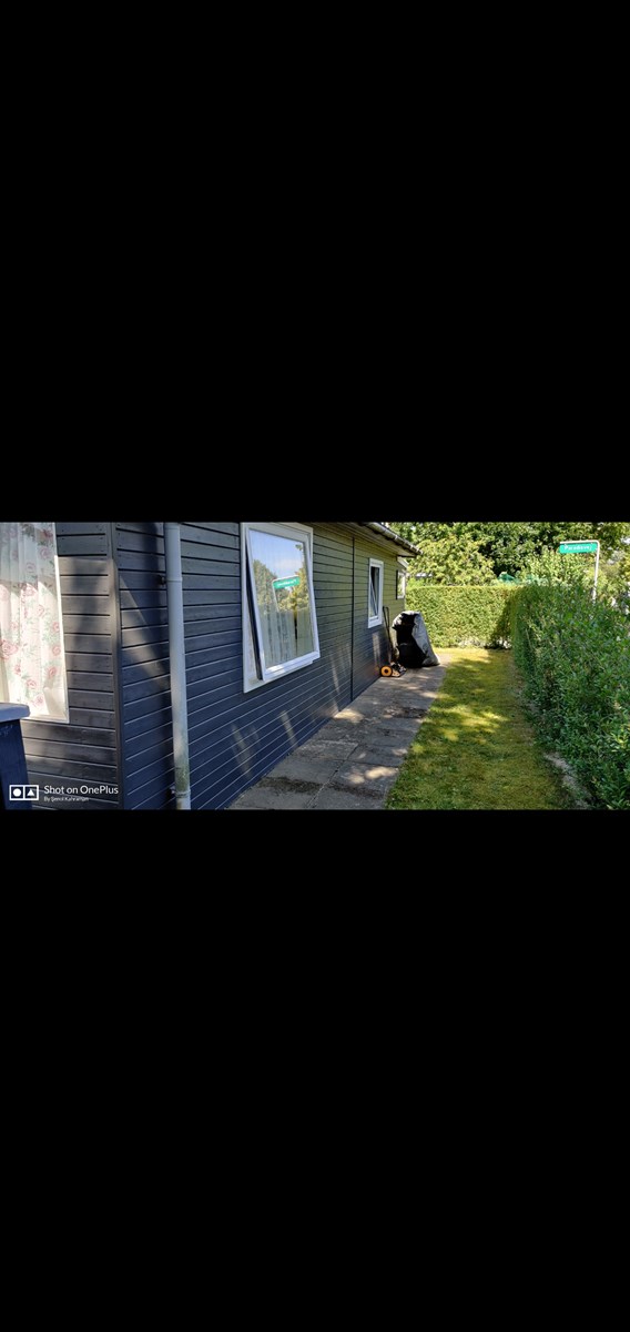

tak for dit svar men jeg har tagrender som du kan se på andet billede nederst, huset tæt fliser rundt omkring netop første billede med masser af vinduer det er på den side jeg har der har været svamp inde i stuen sidste gang. Så alt i alt må du gerne sende billeder af hvad der kunne være en løsning for jeg har ikke forstand.
Du sikre dig at dine fliser ligger med fald væk fra huset. Hvis der står vand ved huset på billede 1 når det regner, skal du have det ledet ud i haven.
Dine tagnedløb på bagsiden skal lede vandet væk fra huset, så evt kan du lave en rende i fliserne som leder det ud på græsset.
