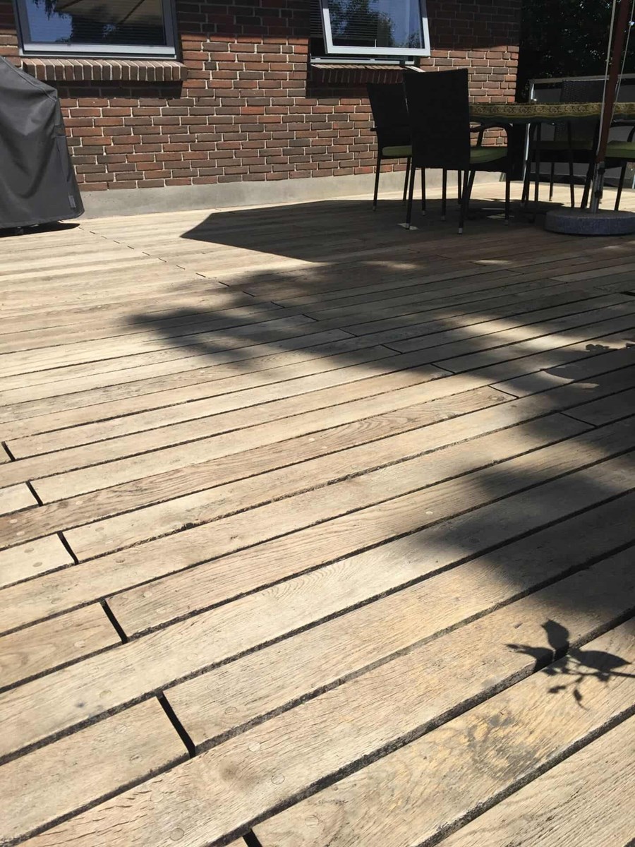

Jeg har en anden tråd vedr. mit projekt, som kastede en pæn del problemer af sig, jeg kan godt lige komme med lidt overskrifter, så du kan undgå de værste problemer, som jeg endte med:
1) Vær obs på, om det er samme bredde, hvis du køber forskellige længder, mine varierede desværre med 2-5mm.
2) De lange brædder havde flere fejl, dvs. svært at have nok hele brædder.
3) Kvaliteten kunne godt ligne, at det nærmest var et HELT lille træ der var blevet brugt for at opnå 480cm
4) Beregn rigelig med afskær i enderne
5) Hvis du ikke selv håndplukker dine brædder, så vær ULTRA stram på bare at sende hele sendingen retur, hvis brædderne ikke er pæne nok. Vent ikke 3 mdr.
Som du måske kan ane, så er jeg fortsat virkelig træt af resultatet af mine anstrengelser og overvejer konstant, om jeg bare skal bide i det sure æble og starte helt forfra.
