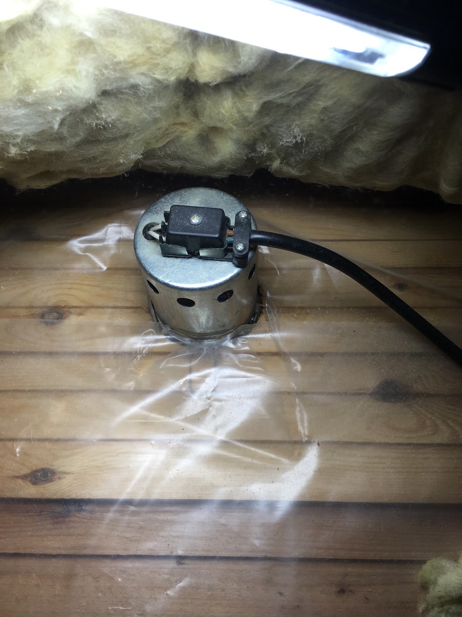

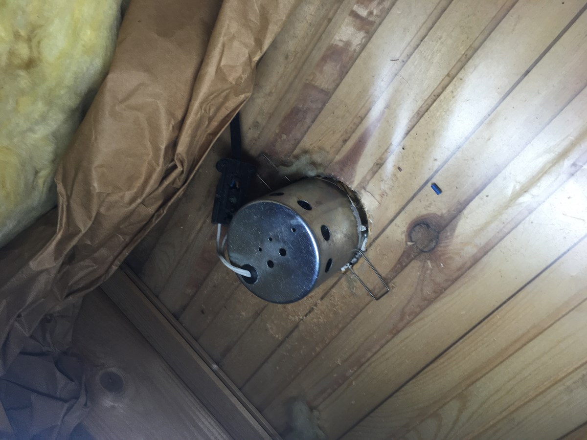

Sikkerhedsdåser på spots og dampspærre Nik85 16 17-05-2021 18:45 Hej i forbindelse med salg bliver mit hus set igennem af en byggesagkyndig, jeg er lidt i tvivl om han vil påpege disse sikkerhedsdåser til spots, som er boret igennem dampspærren. På forhånd tak vh. nik 7 svar Følg tråden Annonce Annonce Annonce

Nik85 Trådstarter 16 17-05-2021 19:28 Men er det forkert lavet og kan man gøre noget? Tænker at hyre en elektriker el tømrer for at udbedre hvis det ikke er i orden.
mfrost 3258 9400 17-05-2021 19:56 tro mig det vil være at smide penge ud af vinduet, hvis en køber fravælger dit hus p.g.a. af så lidt så var handlen ikke blevet til noget alligevel. Denne (skade) hvis man kan kalde det det. ses i hundretusindevis i danske boliger... og er absolut ikke noget at ligge vågen over. prøv blot at tænke på hvor mange år de spot har siddet i dit hus !! og er der sket noget ved det ???
Nik85 Trådstarter 16 17-05-2021 20:01 De har siddet der i 12 år, uden tegn på nogen skade. Er måske lidt nervøs besigtigelsen, så prøver egentlig at få lavet de ting der kan laves til overkommelig pris. Hvordan ville en tømrer ordne det efter bogen? Fuge eller tape rundt om dåserne på dampspærren?
mfrost 3258 9400 17-05-2021 20:37 tømmeren vill sikkert lave noget ukorrekt mens en elektriker ville lave det korrekt man kan f.eks bruge en tætningsring som denne blot i en anden str. ring Annonce
S. Fabrin 19650 4400 17-05-2021 22:49 Det ser ud som om, der er ventilationshuller i armaturet. Er det så ikke lige meget med diverse tætninger og membraner? fase
ev elmand 30526 7480 17-05-2021 22:57 Der skal tætnes på en måde hen over spots, når nu der er så tydelige ventilations huller. Men det skal først undersøges om de er beregnet til at sidde direkte i isolering. Ellers findes der plast bokse som er berennet til formåler. Disse klæbes fast med dampspærre tape. Men reelt bliver det først et problem hvis der efter isoleres ret meget og / eller der er dårlig udluftning i loftrummet. Har nogen samlet det, kan det skilles ad. Samles igen ? ?m.v.h. Erik (1/2 ekspert i mange ting)
