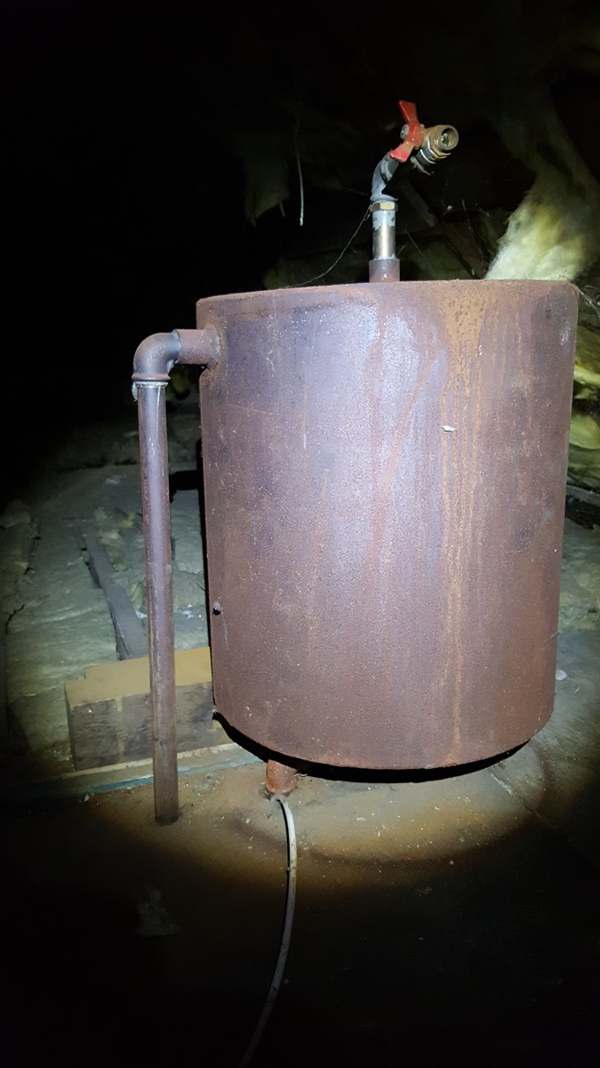

Hej. Når vi fylder vand på husets to-strængs radiatoranlæg får vi det kun op til omkring 0,7 bar, vandet fosser ud af et overløbsrør, og tryket falder igen til omkring 0,5 bar. På loftet står der en tank, og det rør I kan se til venstre i billedet løber ned til kælderen, og der fosser vandet ud. Er dette en gammel ekspansjonstank? Jeg kan ikke se nogen overtryksventil monteret. Er der nogen der kender til denne tybe anlæg? Huset er på 2 etager, og jeg kan se at trykket bør ligge mellem 1,5 og 2 bar. Men det er jo slet ikke muligt som det står nu. Skal det være sådan, eller er der noget der skal skiftes?

Det er helt som det skal være.
Når du har åben ekspantionsbeholder er der ikke mulighed for større tryk. Det størst opnåelige tryk er den lodrette afstand i m. fra dit manometer til overløbet fra beholderen. Betegnelsen er meter vandsøjle (MVs).  10 MVs svarer til 1,0 bar.
Du kan godt erstatte beholderen med en tryksekspantionsbeholder og sikkerhedsventil. Du skal dog være opmærksom på om dit anlæg kan tåle det højere tryk.
Du har en normal ekspansionsbeholder, så når den er fyldt er alt OK. Da ekspansionsbeholderen er det højeste punkt i anlægget, så vil trykket selvfølgelig være tilstrækkeligt, når der er vand i beholderen. Det er derfor meningsløst (og umuligt) at opnå et højere tryk.

Som efry skriver er alt i orden. Førhen brugte man udtrykket "meter vandsølje" hvor en bar svarer til ca 10m vandsølje. Hvor har du det fra at der burde være 1,5-2 bar på anlægget? Det ville være det samme som op til 20 m vandsølje. Prøv at måle fra hvor måleren sidder og så op til toppen af ekspansionsbeholderen. Det vil nok passe nogenlunde med de 0,7 bar.
I øvrigt vil det nok være en god idé at pakke noget isolering om den beholder.
Hvis du har brændefyr eller lignende så SKAL der være åben ekspansion som din. Ved automatisk styrede fyr som gas, olie eller pillefyr så kan der være lukket ekspansion med det højere tryk.

 Jeg læser på net at der generelt bør være 1,5 til 2 bar på et to etages hus, men forstår nu at det ikke behøves i dette tilfælde. Loftet er isoleret, men der sker jo inget ved at pakke isolering rundt beholderen. Tak for rådet.
 Vi har pillefyr, og olie som backup, begge med automatik. Men jeg er ikke sikker på om røranlæget. som er gammelt vil tåle højere tryk. Så måske er der bedre at lade det blive som der er. Hvad opnår man eventuelt med højere tryk?
Du opnår ikke noget, så det bedste er at fortsætte som det er.
