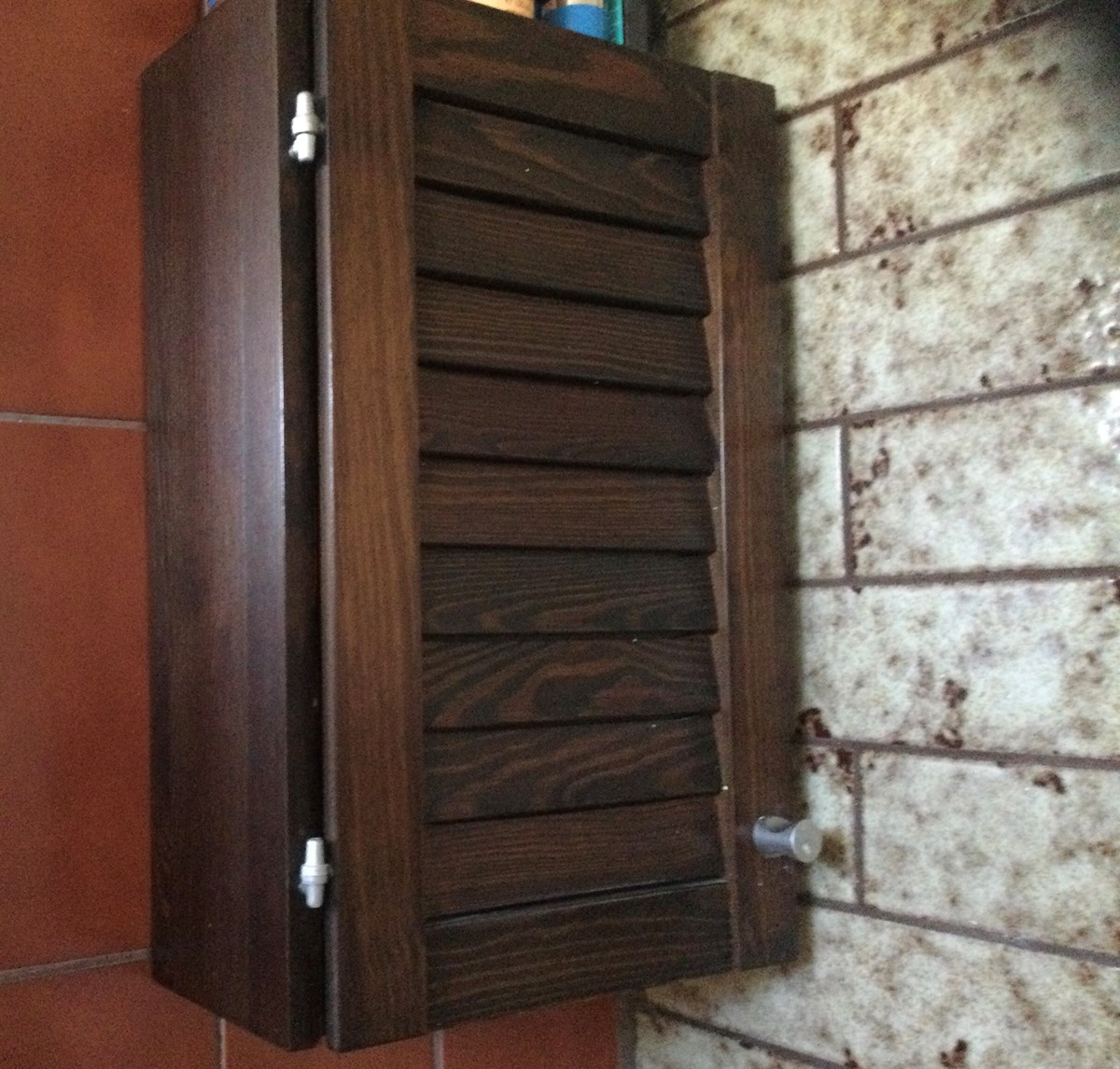

i dag skal jeg bejdse på gammelt malet fyrretræ = et lille væghængt lamelskab, købt på nettet, fordi nyt ikke findes mere. Desværre var skabet malet med en gul farve, hvilket ikke kunne ses på billedet. Farven måtte altså renses af. Kaustisk soda var ikke god, men en overnatning indsmurt i brun sæbe og pakket ind i plastikfolie hjalp med at få malingen af på den besværlige måde = mange krinkelkroge. Jeg havde en rest bejdse + pulver og min låge fik en omgang bejdse efter grundig slibning. Nu venter mere slibning og eventuelt en omgang bejdse mere. Resultatet skulle gerne ligne de øvrige skabe i vores badeværelse.
mit spørgsmål: hvordan får jeg skabet lakeret mat? Og med hvad? Billede af de bestående skabe. Det nye skab skal være på modsat side af værelset og monteres ovenpå en gennemstrømningsvandvarmer.
