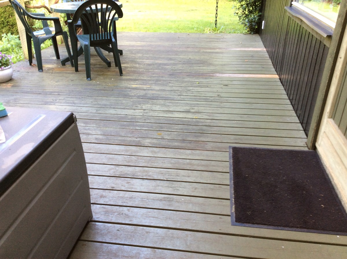

Har købt sommerhus med grønmalet træterasse som skaller af. Kan man slibe brædderne og efterfølgende oliere - hvis ja - hvad bruger man til afslibning af mellemrummene i brædderne ? Mvh Alice
Allerførst gå alle skruer eller søm efter. De skal sænkes 3 mm under niveau. Dernæst skrubber du det værste snavs og løs maling af med en gulvskrubbe og brun sæbe. Lej en gulvsliber og slib hele terrassen til råt træ. mellemrummene kan slibes med en rund forsats til skruemaskinen, men det tager lang tid. Giv brædderne olie med en smule pigment i.
