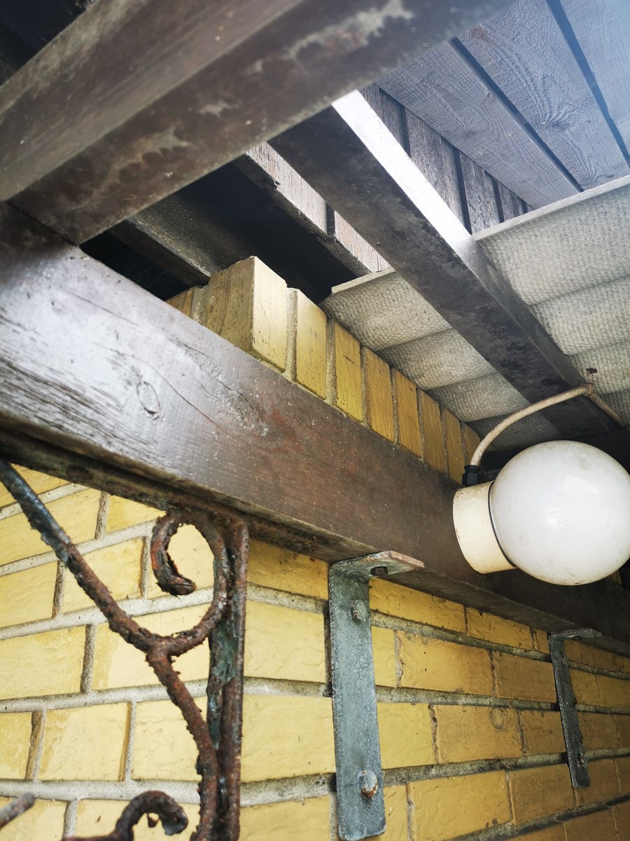

Se billede nederst. Den gamle gavl udskiftes med en ny vedligeholdelsesfri vandret klink. De gamle eternitplader udskiftes med nyt ståltag.
Spørgsmål: Vil man lave en inddækning, der hvor pladerne støder op under gavlen. Hvis og såfremt, hvordan griber man det an når facaden ikke er mur, men fibercement plank?
Hvordan inddækker man ned mod taget når taget fx. Er trapezplade / bølgeplader?
Der er forskellige fabrikater waka flex eller denne LINK . Fælles for dem er at de er så fleksible at de kan gå ned i bølger på tagplader, og klæbe fast der. Så skal de monteres før gavlbeklædning, så de kommer under denne men over tagplader.
