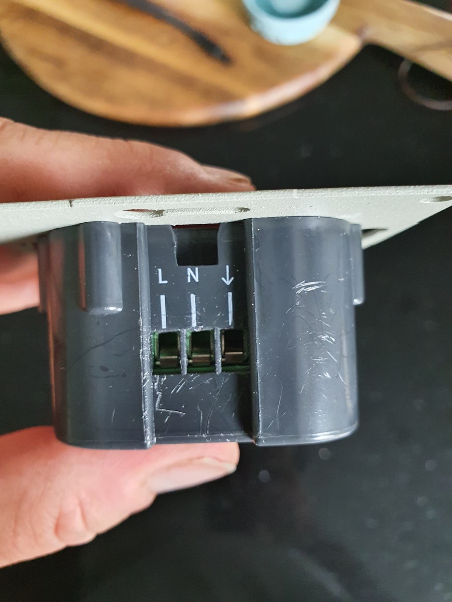

Jeg har en udfordring, da jeg vil tilkoble en afbryder med timerfunktion til vores udendørs facadebelysning på huset.
Jeg kan nemlig konstatere at den nuværende belysning er tilsluttet med en korrespondance (men jeg har ikke en anden korrespondance den deles med?)
Jeg ønsker at fjerne korrespondance afbryderen og erstatte den med timer afbryderen.

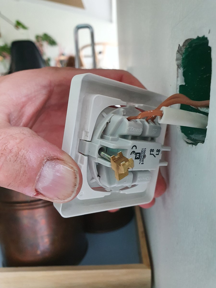

Tak for jeres hjælpDen "gamle" består af 3 brune ledninger.

Den afbryder du har tilsluttet nu er en helt almindelig afbryder, så du behøver ikke lede mere. De to brune ledninger der sidder samlet er faseledninger. Den “enlige” brune er en tændledning og “burde” have haft en anden farve.
De to brune sættes i  L på din nye afbryder, og den enlige brune i pil ud. Så mangler du en “nulledning” - normalt blå, som skal i N i den nye afbryder. Hvis din nulleder ikke er ført frem, skal du have det gjort.

Jeg har vedhæftet et billede af de valgmuligheder jeg har... 😀
(Så det ser umiddelbart ud til at der er trukket 3x ledninger til kontakten, men de er bare ikke brugt.)

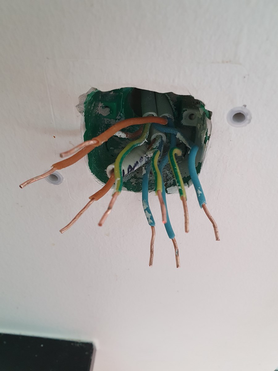

Er der ledninger der ikke var samlet med andre inden du adskilte det hele?
Der hvor der står “lampe” - er det et lille stykke “yderkabel” hvor kun den brune ledning går igennem?
Du begynder med at samle de gulgrønne ledninger i en samlemuffe. Dernæst monterer du den brune mærket lampe i klemmen med pil ud. De to brune, der er tilbage, monterer du i klemmen mærket L. De tre blå ledninger monteren du i klemmen mærket N. Så burde det virke.

Det virker!!!!!! Jeg er så glad!
Særlig tak til S. Fabrin, som jeg i forvejen kan se har været særdeles hjælpsom her på forummet i flere år...
