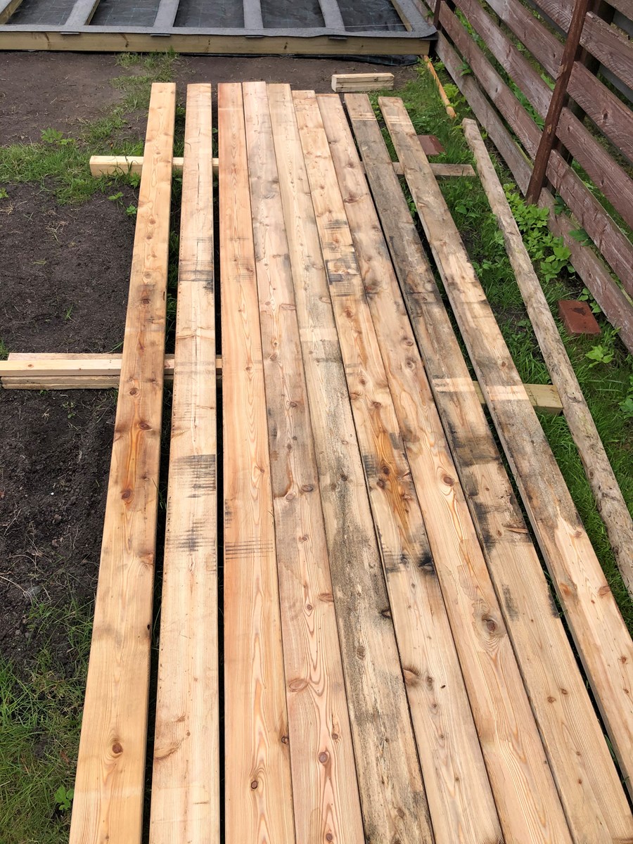

Hvordan gør man træet rent? Lbw2611 12 15-05-2021 19:12 Vi har noget lærketræ liggende, og det er ikke videre pænt. Kan det rengøres og i så fald, hvordan? 1 svar Følg tråden Annonce Annonce Annonce
je_ns 12994 15-05-2021 19:21 Lærk er slem til at få svamp, og blive sort.Giv det en gang svampedræber, såsom Rodalon, og lad det virke i nogle dage, og vask så i rent vand med en passende børste. Vi prøver igen, i morgen --
