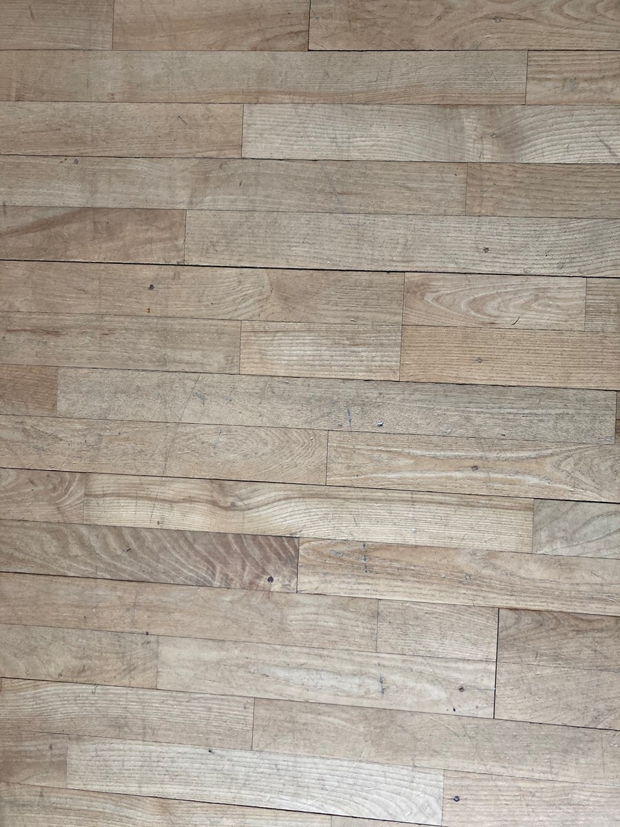

Hjælp til at genkende gulv LR1 2 15-05-2021 16:40 Hejsa. Jeg er ved at flytte køkken og i den forbindelse skal jeg reparere en del af gulvet. Mit problem er at jeg ikke kan finde den type gulv nogen steder. Måske er der nogen der kan genkende det?Det er bærende og med fer not. De måler 22mm højt 2 svar Følg tråden Annonce Annonce Annonce
GDS-manden 211 1620 16-05-2021 20:29 Det er 2-stavs ask.Junkers har det vist stadig i sortiment, og ellers prøve genbyg eller en nedbryder, hvis du bare skal bruge lidt, og gulvet alligevel skal ha' en afslibning bagefter
