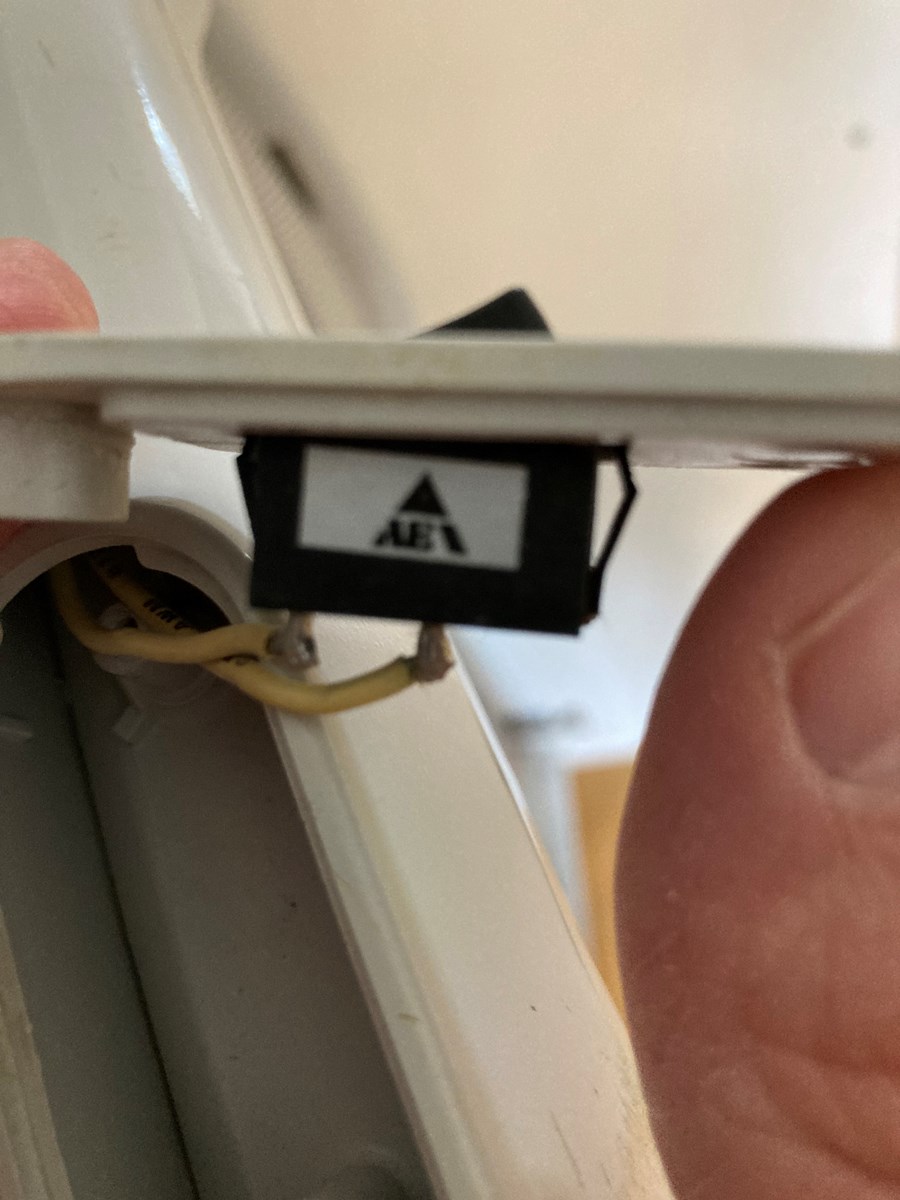

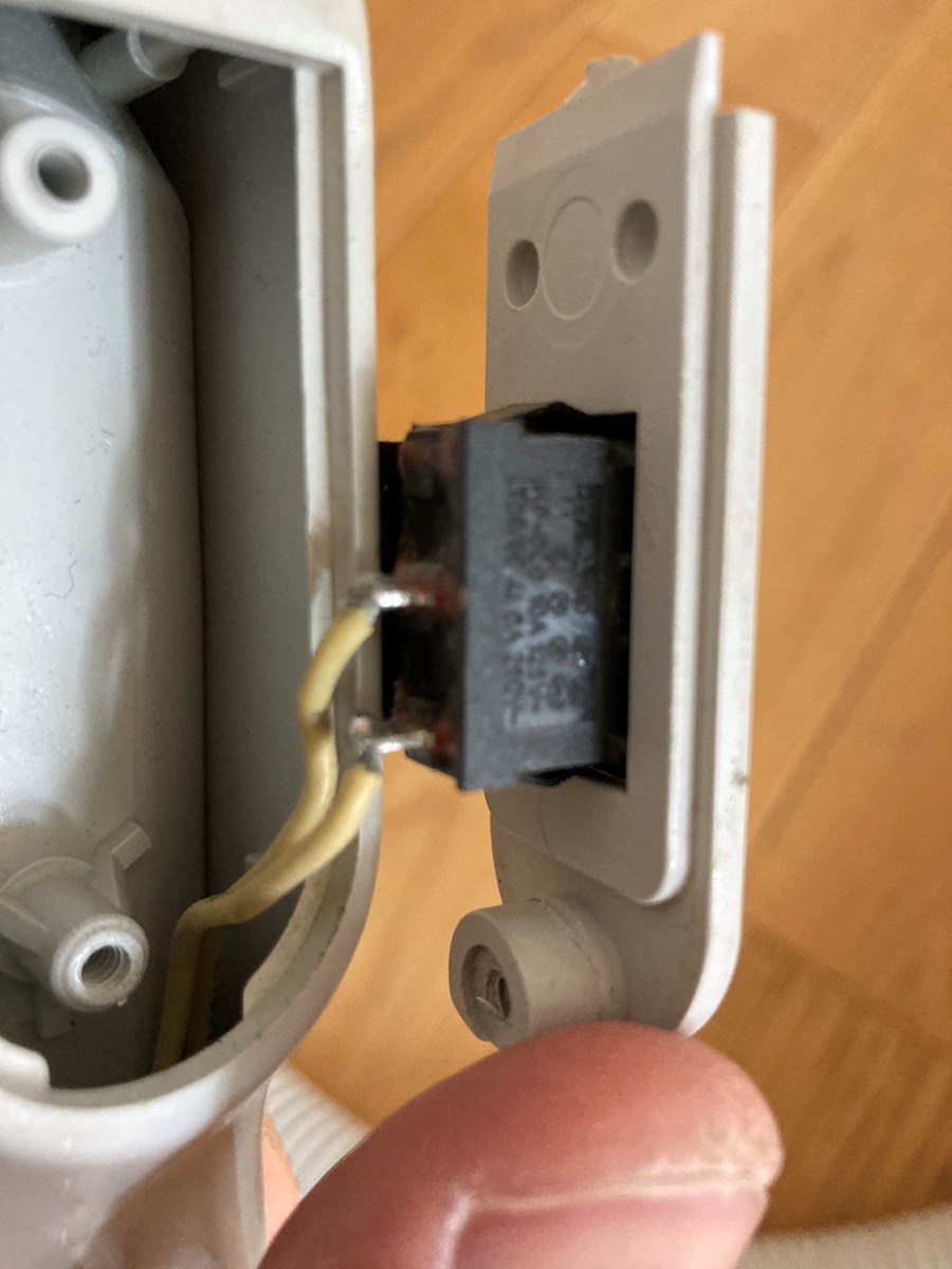

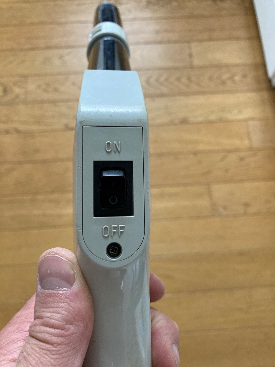

Tak for inputtet, en lille opdatering herfra:
Støvsugeren kan godt kortsluttes med en tang, så der er stadig liv i den.
Den kan også kortsluttes ved kontakten på slangen.
Min konklusion er at at det kun er kontakten på slangen der er defekt.
Kontakt fra RS - kan sådan en bruges?
Den kan godt bruges hvis du har tjekket udskærings mål. Hvis spadesko er for lange så klipper du dem delvis af og lodder ledninger på. Eller søger lidt videre på RS om der ikke skulle være en tilsvarende med skrue montering for ledninger.
Nu er prisen jo ikke overvældende så bestil 2 når du er i gang. Porto m.m. er det samme
Tro det eller ej, så sprøjtede jeg lidt WD40 ind i kontakten, også begyndte den at virke(!).
Hvis og når den står af igen søger jeg efter en tilsvarende kontakt, gerne med skrue montering af ledninger.
OK eller WD40 igen.
