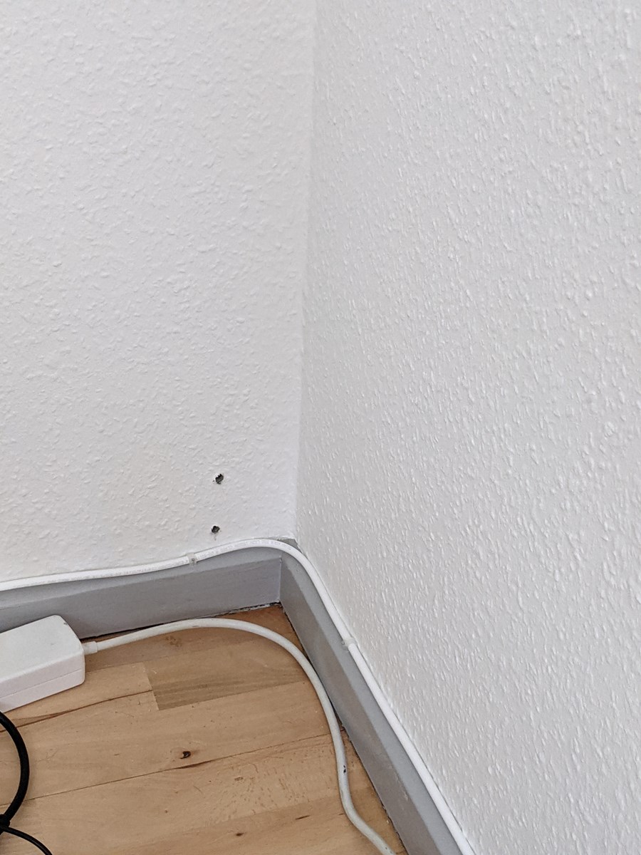

Jeg prøver at bore igennem en mur. Jeg er ret sikker på det er gasbeton.
De første ca 30 mm går let som en leg med borehammer og nogle helt nye bor. Efter ca 30mm går jeg i stå og det ser lidt ud som om det er noget metalspåner der kommer ud sammen med det grå støv. Det skinner lidt.
Hvad er jeg mon stødt på og hvordan kommer jeg igennem ELLER hvor langt fra hjørnet skal jeg bore for ikke at støde på det?
På forhånd tak for jeres råd.
Du er sikkert stødt på noget armeringsjern. Prøv at bore 1cm (eller mere) fra det oprindelige sted.
Søren O skrev den 15-05-2021 13:48:25
 Simpelt men super råd. Det gik jo meget bedre! Tak.
