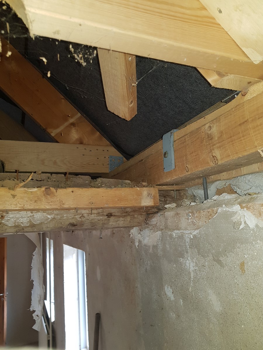

Har tænkt at forhøje loftet med 20cm til de nye bjælker som er lavet med tagkonstruktion med teglsten, det er en hanebåndsspærre uden skunkfødder, vil lige sige det er en ny murede ydervæg med cement fugning, meden gammel bindingsværk mur, indvendiht så vil høre om jeg bare kan fjerne de ældre bjælker fra loftet også sætte nyt loft i det nye konstruktion?i billed nr 2 kan i se at det nye tagkonstruktion hviler sig i det ældre bindingsværk bjælke

De nye spær er jo en type som indbyder til udnyttelse af 1. sal. Så du skal være sikker på om de gamle vandrette bjælker indgår i beregning af bæreevne. Det sikreste er nok at spørge tømrer eller hvem der nu har leveret den nye tagkonstruktion.
