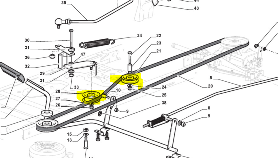

Har en hurricane havetraktor htg 98 sd, drivrem var helt færdig, så nu har jeg skiftet den, målte med gamle rem og har præcis samme str. Men jeg kan se moter kører super og remhjul sprøjter rundt, men ingen træk i remmen ?! Står bare stille ? Skiftede rem til klipper samtidig og det virker perfekt ! Håber nogen har et bud på hvad det kan være ? På forhånd tak...
Lyder som om dine rem-skiver er slidt op.
Alternativt skal du have strammet dine remme op igen.
Ja ok ? Havde bare ikke dette problem før jeg skiftede rem ? Og der er ingen slitage at se ? Strammer remme op ? Hvad er det ?
har du monteret den korrekt på de to remspændehjul?
Der er ikke en muglighed for at stramme remmen yderligere op på de modeller, men hvis den er monteret ukorrekt, eller ikke sidder i remskiven (men under/over) på motor eller hydrostat, kan den blive for slap, remmen skal være spænd ikke "slange" sig og være løs.

Ja ok har monteret den rigtigt kan jeg se. Måske jeg har forkert rem alligevel ?
Det er formegentlig 135062014/ 0 du skal bruge (jeg kan slå det op hvis du skriver maskinens ART nr.)
Det er den typiske transmissions rem til Stiga (din model er en Stiga malet i en anden farve)
