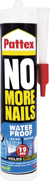

Denne montagelim fra jem&fusk binder på travetrin, men fugningen kan være et problem hvis underlaget ikke er 100% stabilt.
Tak for svar. Jeg giver den et forsøg. 👍👍👍
Det virkede. No more nails binder super godt på travertin. Tak for hjælpen. 👍
