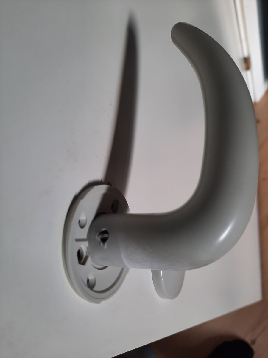

Er det rigtigt forstået, at jeg skal fjerne stiften i grebet ved at slå den ud nedefra?
Jeg har set forslag om at bruge et søm, hvor spidsen er slebet flad - nogen gode råd, når jeg ikke har en fil?
For mig ser det ud som, at stiften kan trækkes op med en spidstang, eller alternativt skubbes op med et søm nedefra. Har du evt. en “dykker” (som er et søm med et meget lille hoved), nu da du mangler et søm? I princippet kan du bruge hvad som helst stykke tynd metal, evt. et metalbor. Prøv evt. med et søm, selv om det er lidt spidst.
Det ser forresten ud som om, at man kan bruge noget spidst til at vippe stiften med med oppefra, der er et lille mærke som i indikerer, at det har man gjort før. Måske en kød-nål kan bruges?

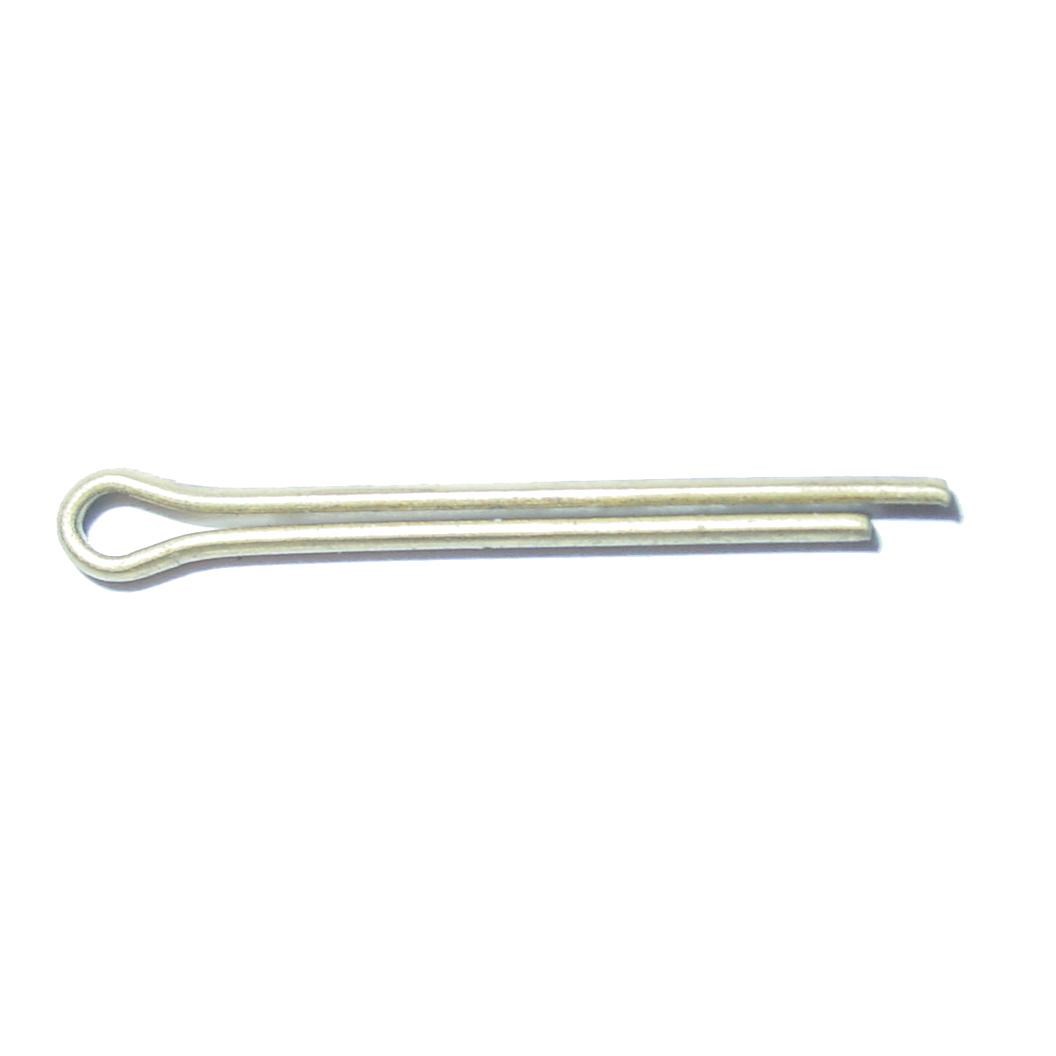

Splitten ser muligvis sådan ud
Super, tak for hjælpen! God aften!
Og nogen tips til, hvordan jeg får manchetten af uden at ridse døren😱
Jeg har ikke tidligere set lige den udformning.
Umiddelbart sidder den vel bare løst ind over den firkantede pind fra håndtaget fra den anden side, eller?
Eller stikker der nogle tappe ind i gennem hullet ved siden af den firkantede pind? Prøv at tage håndtaget af fra den anden side og se efter.
